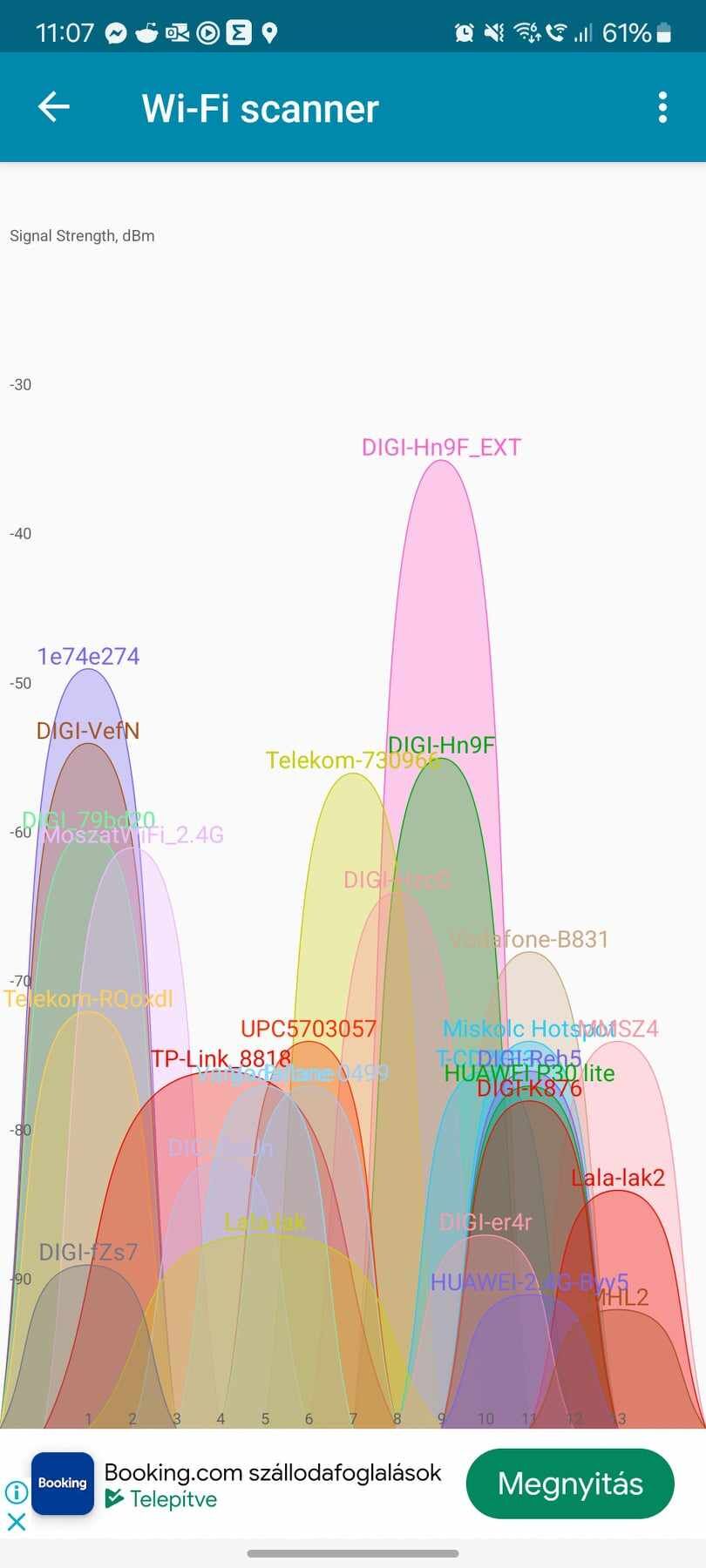

Ebben az a szomoru, hogy ilyen kornyezetben nem is lehetne senki 40Mhz savszelessegen (nem lep meg, hogy pont egy tplink tesz erre nagy ivben).
A 13 csatorna is kamu, gyakorlatilag csak 3 hasznalhato athallas nelkul, az is csak 20Mhz savszelesseggel (1,7,13).
Miert? Mert azonos csatornan beluli interferenciat egyszerubb kiszurni, mint idegen csatornak atnyulasait.
