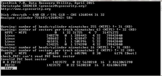

Van egy vinyó gondom:
Fejembe vettem, hogy kell linux is a win7 mellé. Van egy SSD ezen meghagytam a már meglévő win7-et.
Van egy 640-es HDD, ami eddig egyben volt, de zsugorítással lecsíptem belőle 30gigát a debian részére.
Eddig semmi probléma, linux telepítésekor a 30gigát 3 felé particionáltam 20gb root/8gb home/2gb swap elosztásban. A pingvin feltelepült, ahogy kell, a kb 600gigás NTFS-t csatoltam hozzá, másoltam rá, szóval OK volt minden. Ám mikor újraindítás után a windowsba léptem be, az már nem látta ezt a 600 gigás partíciót.
Lemezkezelőben státusza offline volt, próbáltam DISKPART-tal online-ra állítani, de ezután "érvénytelen" lett az állapota. Váltás linuxra, ott van, adatok megvannak. Gparted szerint is OK. fdisk -l parancs azt mondta: bad magic number in super-block..
Most a TestDisk analizálja a lemezt, egyelőre annyit látok, hogy -
