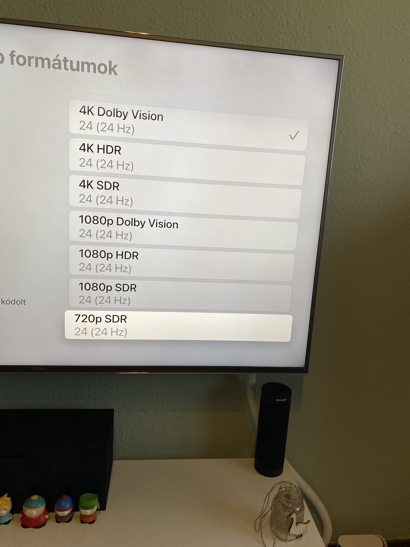

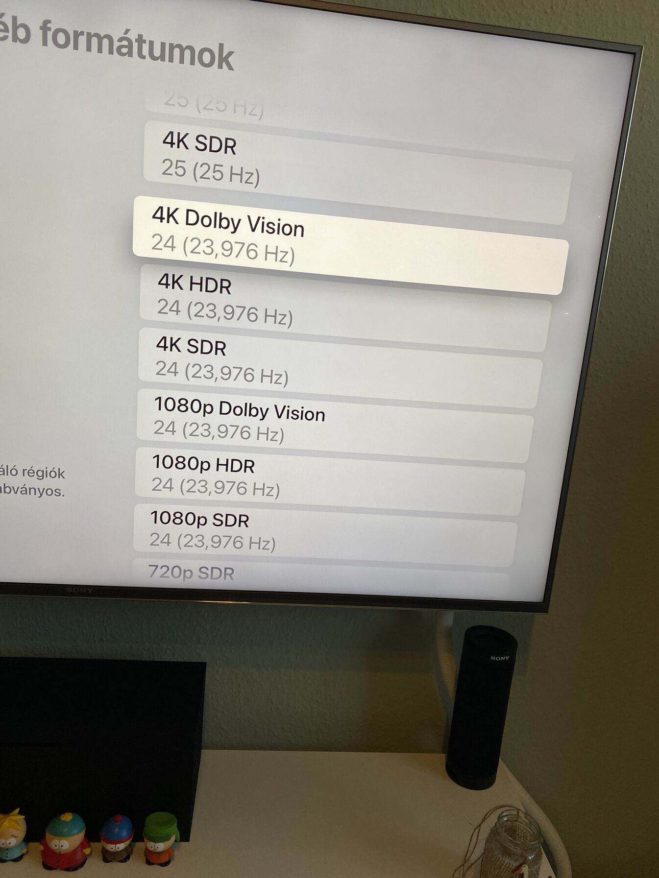

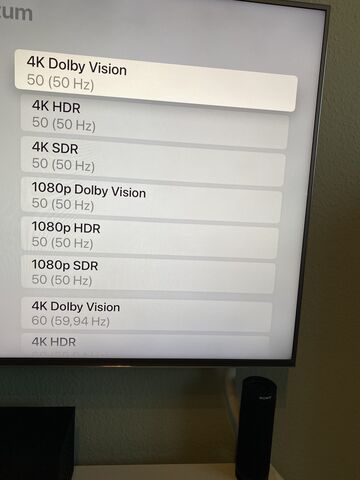

tutitibi
DJosef #32360 üzenetére
Fizess elő Surfshark-ra , és virtuálisan költözz az USA-ba, le fog esni az állad a Netflix , ATV+minőségétől az itthonihoz képest.
Formátumot meg mindig a TV kijelző adottságai szerint állítunk, ha a kijelző 4K-s akkor a 4K ha csak FHD akkor FHD. Ha tudja a HDR-t DV-t akkor 4KHDR , 4KDV.
DJosef
