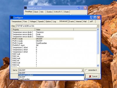

aeroxr #40050 üzenetére
kipróbáltam egy giga 965p-n xp alatt (de ugyanaz a chip)
4.41-es verzió, indításnál automatikusan felismert mindent és kiírta, hogy mennyin mennek a ventik
szabályozáshoz ezt keresd meg:
tehát a pwm mode-okat állítsd software controlled-reha a proci ventijét akarod szabályozni, akkor bios-ban érdemes disabled-re tenni
