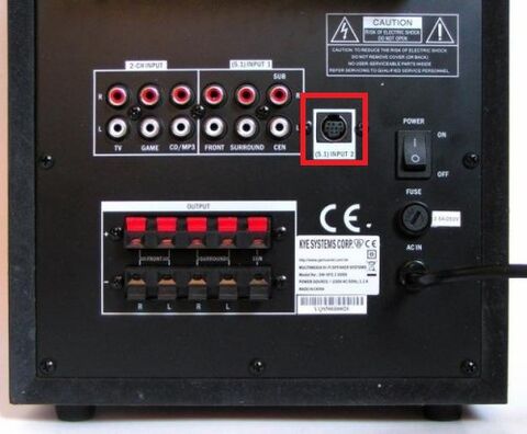

Hogyan lehetne egy ilyet összehozni egy korszerű tv-vel? Értsd: az analóg kimeneteket lespórolták róla; azaz sztereo jack még van, de gondolom, nem az igazi. Ja, optikai is van, de az ilyen szettek optikai bemenettel már surround erősítő árban vannak - na meg ilyen van, olyan nincs. 😊 -

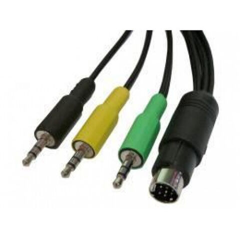

Nagy szükségem lenne a hangfalhoz adott gyári 9 pin din-3.5 jack átalakító kábelre, az enyém már nincs meg.
Tudná vki nélkülözni Bp-i átvétellel?
Köszi!

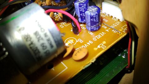

Nekem is ez a jó öreg Genius SW 5.1-em van, ugyanaz, mint amiről KaneBear #7188-as hozzászólásában van kép.
Illetve van két példány is, egy fekete és egy fa színű. A fa színű jobban szól még, viszont a potmétere bekrepált. Arra gondoltam, hogy a másikból átmentem panelestől, de az egyikben a HT510-4 Ver1.0 94V0, a másikban meg a V2.0 panel van.

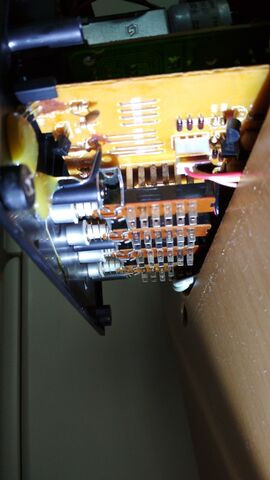

Tud arról valaki infót adni, hogy ezek kompatibilisek-e egymással? Csak ezt a felső panelt gondoltam cserélni, amelyiken a fő potméter van. Ránézésre egyformának tűnnek, de nem értek hozzá eléggé, meg nem is néztem át centiről centire.Ugyanitt, ha valakinek van elfekvőben olyan fő potmétere, ami lábkiosztásban is ugyanaz, mint ami ezekben van, és eladná, szóljon!
Legyen kép is:

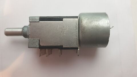

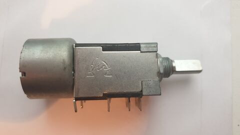

flatszeru
ez a fajta teljesen azonos az eredetivel minden paraméterében és lábkiosztásában is. Jópár éve vettem ebay -ről, kb fele annyiba került mint az ALPS és évek óta jól működik. Sajnos a gyártóját nem tudom megmondani de hátha valaki megismeri a logóról. Az ebay csak 2018 ig mutatja a rendeléseket. (fin?jin?sin? valami ilyesmi lehet)
flatszeru

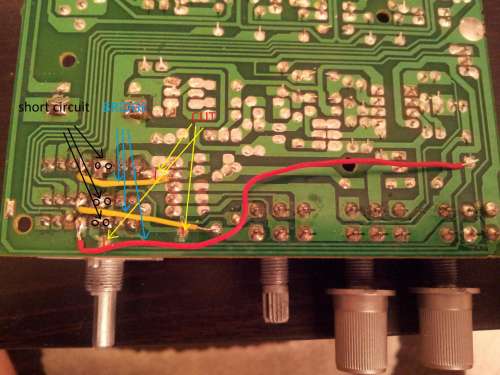

vettem annak idején tartaléknak potmétert ebay -ről. Kb 5 éve rakhattam rá a panelra és kutya baja. Holnap megnézem a tartalékon,hogy pontosan milyen típus. Olcsóbb volt mint az alps. Másik geniusomba alps ot tettem ,az is jól bírja. Ha magát a potit rá tudod forrasztani,akkor ezt is meg tudod csinálni. Én annyira nem vagyok oda a rongálásos módszerért. Hajlítsd fel a megfelelő lábakat, forrassz rájuk egy-egy vezetéket és a vezeték másik végét forraszd be a láb helyére.
flatszeru
ennek nem 100% ig azonos a lábkiosztása. Egy-egy láb fel lesz cserélődve. Fel kell hajtani a lábat és kábellel átvezetni a helyére. Vagy barbár módszerrel a nyákon átvágni az útvonalat és átforrasztgatni az utakat vékony kábellel megfelelően. ki lehet méregetni,hogy melyik láb különböző. De egyszer régebben már rajzoltam is hozzá útmutatót valamelyik itteni fórumban. Meg kell keresni. kb 5-6 éve volt.
Konkrétan nem ez volt az én képem,de ezen is ez látszik: -
