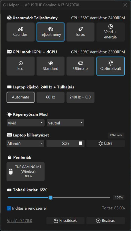

Most olvastam vissza a témákat, és itt a válasz a G-Helper miben jobb kérdésre :
The Best Thing to Happen to Asus Gaming Laptops - G-Helper (Review and Guide)
Ez a videó remekül összefoglalja mit tud a cuccn nézzétek meg.BTW olyan funkciókat is engedélyez a TUF modelleken pl ami csak ROG-on lenne elérhető. (pl.: 70%-ig tölthető akku, FN lock, egyedileg konfigurálható gombok, stb stb)
Nálam konkrétan még a TUF egeremen is be lehet minden funkciót állítani.És mindez 1db .exe file, minden települő vacak nélkül... Úgyhogy a válasz mindenben!

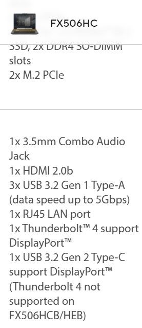

Ha a laptopod nem támogatja a Thunderbolt 4-et, de van USB-C portja, az még nem zárja ki a magasabb frissítési frekvenciák támogatását. Az USB-C port használhat DisplayPort Alternate Mode-ot, ami lehetővé teszi a videojel kimenetét akár magasabb frissítési frekvenciák mellett is.
Az FX506HCB laptop USB-C portjára vonatkozó pontos specifikációkat azonban meg kell nézni. Ha csak HDMI 2.0-t támogat, az valóban legfeljebb 60Hz-et tud 4K felbontás mellett. De ha az USB-C port támogatja a DisplayPort 1.4-et, akkor elméletileg akár 4K@120Hz vagy 144Hz is elérhető lehet. -
