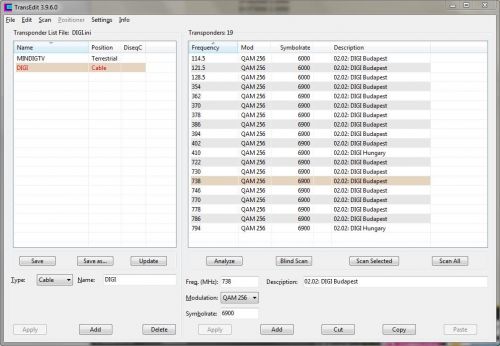

unravel
NE "szenvedjetek" a Transponderlistákkal. Kell egy Transedit, amiben:
Scan NIT..:
Egy frekvencia szkennelésekor lehetnek adatok egy másik frekvenciáról, ami nincs meg a listánkban. Ha a kapcsoló engedélyezve van, berakja a transporder* listába felderített frekvenciákat.A Members Sectionben megtalálható.
Gróf...
klaczi
A transporder mappából mindent töröltem. Egy szem a lentihez hasonló ini fájl és 15 mp alatt mindent behangol.

21=858000,5,6900Budapest jelenleg. Gondolom hamarosan változni fog.

Én Transedit-et használok hozzá. Egy ilyennel:[SATTYPE]
1=4000
2=DIGI[DVB]
0=19
1=114500,5,6000,|07.14: DIGI Budapest
2=121500,5,6000,|07.14: DIGI Budapest
3=128500,5,6000,|07.14: DIGI Budapest
4=354000,5,6900,|07.14: DIGI Budapest
5=362000,5,6900,|07.14: DIGI Budapest
6=370000,5,6900,|07.14: DIGI Budapest
7=378000,5,6900,|07.14: DIGI Budapest
8=386000,5,6900,|07.14: DIGI Budapest
9=394000,5,6900,|07.14: DIGI Budapest
10=402000,5,6900,|07.14: DIGI Budapest
11=410000,5,6900,|07.14: DIGI Hungary
12=418000,5,6900,|[X]
13=730000,5,6900,|07.14: DIGI Budapest
14=738000,5,6900,|07.14: DIGI Budapest
15=746000,5,6900,|07.14: DIGI Budapest, DIGI Hungary
16=770000,5,6900,|07.14: DIGI Budapest
17=778000,5,6900,|07.14: DIGI Budapest
18=786000,5,6900,|07.14: DIGI Budapest
19=794000,5,6900,|07.14: DIGI DebrecenEz tetszőlegesen módosítható.
