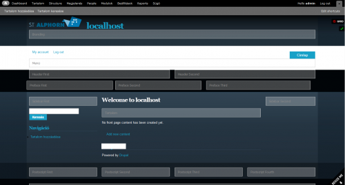

Fix szélességű témával Dunát lehet rekeszteni, akár a Zen sminket is be lehet lőni fix szélességűre, ha olyan témát akarsz, amit Te szeretnél testreszabni (lásd a fixed-width.css fájlt).
"a fejlécben az utoljára felvitt x db írás beharangozói váltakoznak automatikusan?"
Ez teljesen független a témától, ezt bármelyik sminkben meg lehet csinálni (már amelyik nem olyan kiszámíthatatlan fos, mint az Artisteer által generált szutykok).
Ahogy Siriusb már említette, simán Views-zal öt perc alatt össze lehet kattintgatni ilyen listázó blokkot, aztán az admin/structure/block oldalon oda húzogatod a blokkodat, ahova akarod.
Persze nem árt, ha van is a témádban egy olyan régió, ami megfelelő a blokk elhelyezésére.
Ha még nem ismered a Views-t, érdemes olvasgatni: Nagy Gusztáv: Drupal 7 alapismeretek, 15. fejezet.
De ha elakadtál, itt nyugodtan kérdezősködhetsz. -

Akár az alapértelmezett témák közt is van fix szélességű.
Régebben olvastam ilyenről, hogy egy blokkban (ami akár a fejlécben is elhelyezhető) jeleníted meg ezeket a summary-ket, de az is elképzelhető, hogy simán Views-zal volt megcsinálva, s minden oldaltöltésnél mást és mást jelenített meg. Megpróbálok rákeresni, hirtelenjében nem találtam. -
Srácok, ismer valaki olyan drupal témát, ami fix szélességű és a fejlécben az utoljára felvitt x db írás beharangozói váltakoznak automatikusan?

Na, ON:Display Suite és Panels is az elemek egyfajta tetszőleges elrendezésére való, tehát elsősorban megjelenítéssel kapcsolatosak a feladataik, meg még egy picit több.
A Display Suite-tal kapcsolatos videót érdemes tényleg megnézni, azért linkeltem, mert ha csak beletekergetsz, már úgy is láthatod, miket tud a DS.
Példa (csak egy kiragadott példa, még számtalan lehetőség van):
- Display Suite: admin-felületen, kódolás nélkül szeretnél olyan megjelenítést az Article content type-nak, hogy mondjuk legyen háromoszlopos, de legyen egy fejléc meg egy lábléc mező is. Legyen mondjuk a fejlécben a szerzőhöz tartozó profilkép meg a szerző neve és a készítés dátuma, alatta az első oszlopban a cikkhez feltöltött kép (Image field), középső oszlopban valamiért a node címe, a Tags mező, Teaser nézetben a "Read more" link is, esetleg egyéb saját mező, jobb oldalra pedig a body kerüljön, a láblécben meg legyenek a kommentek. Tehát teljesen átszabod a kinézetet, és mindezt drag-n-drop felületen. Próbáld ki!
- Panels: szintén a layoutot akarod testreszabni, mondjuk itt kétoszlopos módon, alatta meg legyen három oszlop. Egy megadott path-t böngészve középen, fölül van a két oszlop, bal oldalra kerüljön a "legfrissebb híreink" blokk, meg egy "legutóbbi hozzászólások" nézet (!), jobb oldalt mondjuk egy megadott node (amit egy adott node id-val adsz meg), a kétoszlopos nézet alatt meg van egy háromoszlopos nézet, annak bal oldalára raksz egy "who's online" blokkot, középre mondjuk egy szavazást, jobb oldalra meg egy fórumokat felsoroló tetszőleges nézetet.Remélem a fentiből érezhető, hogy elég nagy potenciál rejlik mindkét modulban.
Legfőképp azért, mert a legtöbb dologhoz egy sor kódot sem kell írnod, jól kezelhető admin-felületen tudod ezt elvégezni, drag-n-drop módon áthúzogatni az elemeket, megtervezni a layoutot, stb. A megjelenítéshez persze feltételeket is tudsz rendelni (pl. be van-e jelentkezve a felhasználó). -

Bármilyen drupal anyagot olvasok a Display Suite vagy a Panels mindig említésre kerül... de még sose volt hozzájuk szerencsém. Igazából a leírásokból nem tudtam elképzelni, hogy pontosan hogyan is működnek, vagy mire jók, mi az a feladat amire célszerűen ezeket használjam.... -

Igen, ez az egyik lehetőség, ami működőképes, aztán még a másik, hogy az adott content type-ra/node-ra/stb. vonatkozó template-fájlban a node title kiíratását kikommentezed, és aztán használod a Display Suite-ot, és azzal szabod testre a title tetszőleges helyen történő megjelenítését.
A Display Suite-tal szerintem amúgy is mindenképpen érdemes megismerkedni, itt ebben a videósorozatban elég jól meg lehet ismerkedni vele: [link] - persze ki is kell próbálni, miket tud, meglepően okos és hasznos modul, a megjelenítést nagyon jól át lehet vele szabni, számomra szimpatikusabb a Panels modulnál is. Persze a kettő nem biztos, hogy kizárja egymást.
Itt pl. a második videóban jól bemutatja, hogy különböző előre legyártott layoutok közül lehet választani, majd az egyes fieldeket az azok által definiált különböző régiókba drag-n-drop-módszerrel áthúzogatni.

Pedig nagyon durván lerövidíti a szükséges időt az admin-felület buzerálása helyett.
