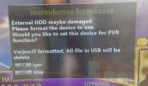

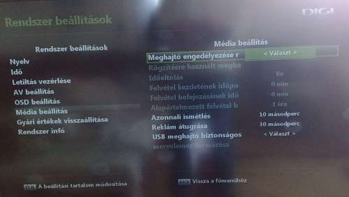

Feci40
Gasparius #9401 üzenetére
Mint már írtam Kingston usb 3 16Gb használok.
Tegnap újra vissza formáztam EXT3 ra vettem is fel rá 3 műsort.
Ma reggel az első rögzítés nem akart elindulni, második elindult utána vissza tértem az elsőre és az is elindult viszont valóban néha megakad.
Elmentem közben itthonról és a táv kapcsolós dugajt kikapcsoltam tehát semmi tápot nem kap a beltéri.
Haza érve bekapcsoltam mindent amit áramtalanítottam , parabola bekapcs és ez fogadtehát azt jelenti mindent törölnék de nem akarom mert tudom van rajta rögzített műsör.
Rendszer beállításokba belépve ez fogad.
Szóval soha ne húzd ki a konnektorból a készüléket!!
Akkor kérdem én, hogyan takarékoskodjak, ha sok készenléti készülékem van? -
