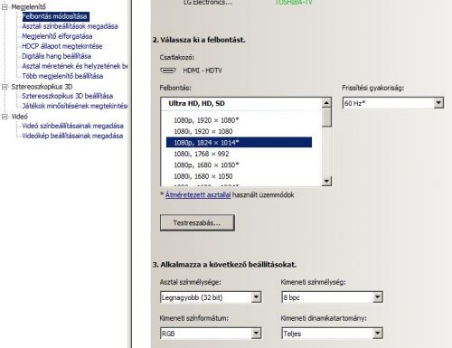

takacsbotond #56590 üzenetére
Állítsd át a kimeneti tartományt 16-235-ről 0-255-re. Az nVidia vezérlőpultban valahol a felbontás körül lesz.

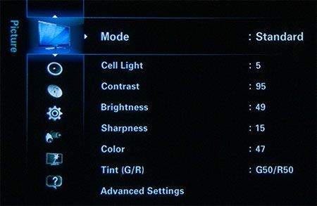

Smiley
takacsbotond #55906 üzenetére
persze hogy nemjo, ezert kell atallitani.
akkor meg1xer, lepesrol lepesre.
1. bekapcsolod a tv-t.
2. megnyomod a source gombot es kivalasztod azt a hdmi-t amire a gep van kotve, de nem nyomod meg az oke gombot.
3. megnyomod a tools-t, majd kivalasztod az edit name menut.
4. megkeresed es kivalasztod a DVI PC-t. ( ha ez nemjo akkor probald meg van meg a PC, DVI opciot is.)
5. elerhetovel lesz ezutan az entertain opcio a kepi beallitasoknal. -
Csupingo
A képernyők kiterjesztését használd, hátha nem egyformák a felbontások.
Ezt is megnézheted, állítólag szebb a kép, ha teljes tartományra van állítva:

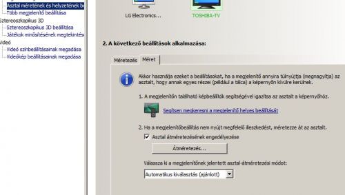

Esetleg a tv-n a képméretnél, vagy mi a neve, nézz meg több beállítást (pl. mozi, szélesvásznú, nyújtott), hátha valamelyikkel jó lesz.
Ha nem, akkor kicsi át kell méretezni a képernyőt az átméretezésnél: -
Smiley
takacsbotond #55886 üzenetére
Engedelyezni kell az entertain modot, a tv-nek az adott hdmi bemeneten. A source-el kivalasztod azt a hdmi-t ami csatlakoztatva van, majd a tools, edit name, es ott kivalasztod a DVI PC-t.
