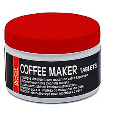

Visszatérő kérdés, korábban keresővel nehezebb volt választ találni, ezúttal bevontam a mesterséges intelligenciát is. Ez persze csak egy nézőpont, mindenki maga értékelheti.
Először is saját tapasztalat, Saeco és Krups gépeimnél egyaránt, ha kávéfőzés után vízzel öblítek, nem alakul ki különösebb lerakódás. A diszpenzer belsejében szárazon egy kis barnulás látszik általában, nem vészes. Nézzük a kérdést:
"De'Longhi gyártmányú automata háztartási kávégépek a zsíroldó tablettás tisztítást nem igénylik, ilyen programja nincs. A gyártó ezt miért oldotta meg így, miért nem szükséges, mint más gyártmányoknál?"
Válasz: https://iask.ai/q/De-Longhi-k-v-f-z-tiszt-t-s-zs-rold-n-lk-l-mi-rt-rlpo3k8
Fordítási hibákat javítottam a szövegben:
A De'Longhi automata háztartási kávéfőzők tisztításához nem szükséges zsíroldó tabletta, mivel kialakításuk és integrált tisztító ciklusaik kifejezetten úgy lettek kialakítva, hogy megakadályozzák a kávéolaj és más lerakódások felhalmozódását, amelyek más márkáknál ilyen tablettákat tennének szükségessé. Ez a megközelítés számos tervezési döntésben és technológiai megvalósításban gyökerezik.
Először is, a De'Longhi gépek gyakran tartalmaznak olyan fejlett főzőegységeket, amelyek könnyen eltávolíthatók és folyóvíz alatt moshatók. Ez lehetővé teszi a felhasználók számára, hogy manuálisan tisztítsák a legfontosabb alkatrészt, ahol a kávéolaj felhalmozódhat, gátolva azok lerakódását, kémiai kötődését.
Sok más gyártó alkalmaz olyan főzőegységeket, ami manuálisan nehezen tisztítható, így kémiai tisztítószereket, például zsíroldó tablettákat kell használni a makacs lerakódások lebontásához.
Másodszor, a De'Longhi belső tisztítóprogramjai, mint például az "Öblítés" és a "Kávékör tisztítása" ciklusok, úgy vannak kialakítva, hogy rendszeres időközönként forró vízzel átöblítsék a rendszert, minimalizálva a friss kávéolaj felhalmozódását és megakadályozva azok lerakódását. Ezeket a ciklusokat gyakran automatikusan indítja el a gép, vagy a gép kéri, bizonyos számú kávéfőzés vagy inaktív időszak után. Ez a proaktív öblítés kulcsfontosságú megkülönböztető tényező.
Harmadszor, a De'Longhi belső alkatrészehez használt anyagokat, különösen amelyek a kávéval érintkeznek, tapadásmentes tulajdonságaik, illetve az olaj tapadásával szembeni ellenálló képesség miatt választják ki. Ez tovább csökkenti a jelentős kávéolaj-lerakódás valószínűségét, amely agresszív kémiai tisztítást igényelne.
Végül, a De'Longhi karbantartásának középpontjában elsősorban a vízkőtlenítés (vízből származó ásványi lerakódások eltávolítása) áll, folyékony vízkőoldó oldattal, a tablettával történő zsírtalanítás helyett.
Bár mindkettő kulcsfontosságú a gép élettartama szempontjából, a tabletta alapú zsírtalanító program hiánya egy sikeres tervezési stratégiát mutat, amely csökkenti az ilyen speciális tisztítószer szükségességét. A vállalat hivatalos álláspontja és felhasználói kézikönyvei következetesen hangsúlyozzák a folyékony vízkőoldókat az ásványi lerakódások eltávolítására és a főzőegység kézi tisztítását a kávémaradványok eltávolítására, anélkül, hogy megemlítenék vagy megadnák a tabletták zsírtalanítására szolgáló programot.

Delonghinál hogy működik a kávéolaj eltávolítás? Philipsnél a darált kávé helyére kellett tenni a kapszulát, itt is?
Mennyire szoktátok a főzőegységet takarítani? Van ahol annyit írnak, hogy hideg vízben áztasd 5 percig, majd öblítsd le. Van ahol meg szétszedik és zsírozzák is, a Philipsemet is kellett, de ott írta is a gyártó. -
