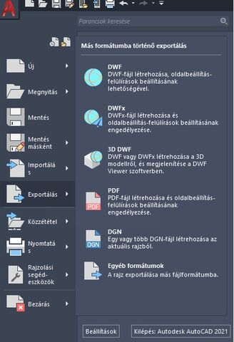

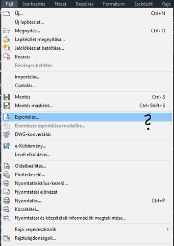

Sziasztok! Egy kis segítségre lenne szükségem, valaki tud nekem egy autocad fileból pdf-et csinálni? Nagyon megköszönném

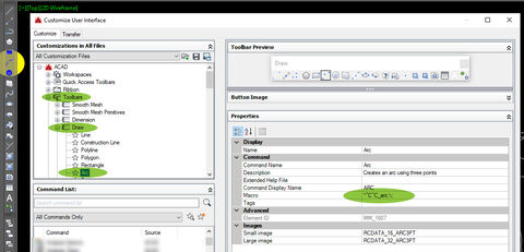

HugóBoss #5088 üzenetére
CUI-ban be lehet állítani egy-egy parancsra az ismétlést.
Ha például az oldalsó panelen lévő Draw toolbarból indítod az Arc parancsot, akkor a CUI-ban (CUI parancs, vagy Tools - Customize - Interface) a Toolbar - Draw - Arc-ra kattintva át tudod írni a parancs makróját az alábbira:
*^C^C_arc;\;
A csillag ismétli a parancsot egészen addig, amíg egy új paranccsal vagy Esc gombbal meg nem szakítod. Ha egy ívet leteszel és utána nyomsz egy Space vagy jobb egér gombot, akkor az utoljára lerakott ív végpontjától folytatja a következő ívet.
UI: Polyline esetén rajzolás közben is lehet ívet rajzolni, ezzel nincs szükség külön ívek rajzolására. Példa videó
PLINE parancs - kezdőpont kiválasztása - Arc opció és már rajzolhatsz is. Ha ívek kellene a végén belőle, akkor kijelölöd a rajzolt Polyline-t és EXPLODE paranccsal felrobbantod. -

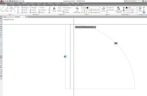

HugóBoss
Kis segítség kellene... Van rá valami egyszerű mód, hogy körülrajzolásnál pl az ív kezdőpont-végpont-irány opciót használom folyamatosan, akkor az folyamatosan ismétlődjön és ne kelljen a menüben kattintani, vagy jobb klikk ismétlést nyomni? (semmi közöm az autoCAD-hez, de most muszály ezen körberajzolnom egy feliratot...) -

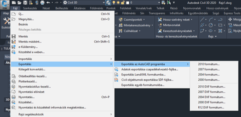

Van aki Civil 3d-vel szokott tervezni ?
A magyar szabványú körforgalom nincs benne, viszont lehet betenni saját "szabvány fájlt".
Ezzel szórakozott már valaki?
Youtubeon van fent egy magyar videó, viszont az kültéri az én feladatom meg városon belüli.
Most tanulom még, kézzel már kiszerkesztettem, viszont érdekelne ha később megint kellene van e rá lehetőség. -

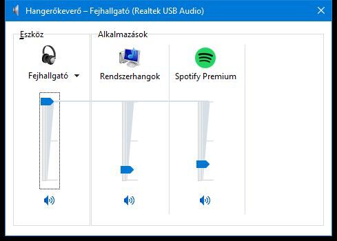

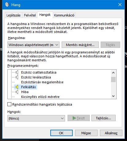

akos3

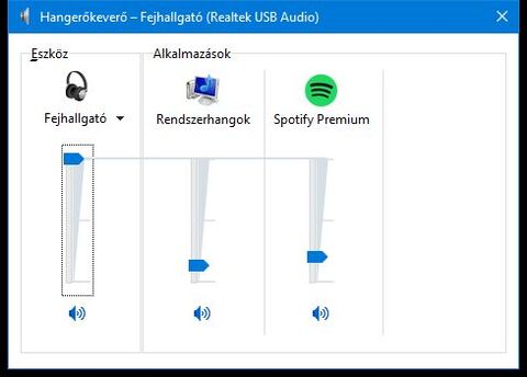

Hol találom az audio beállításokat? (2020)
Mindig ad egy hang effektet szövegszerkesztéskor pl. elég idegesítő. -
