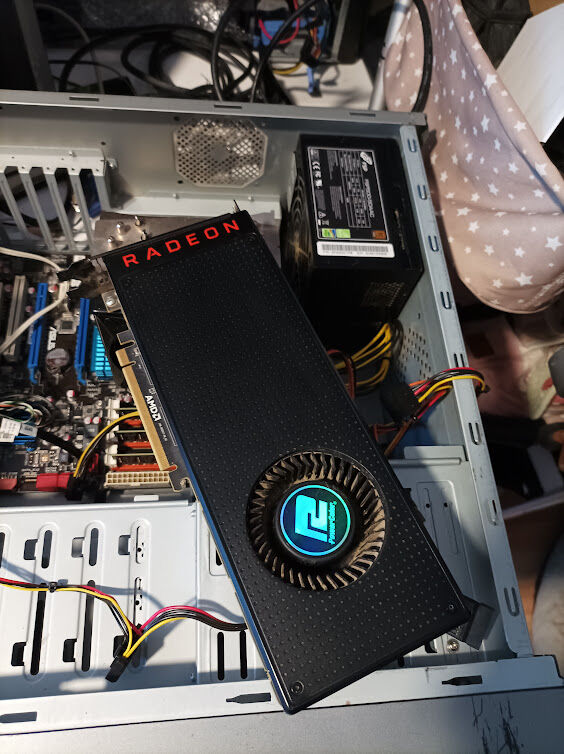

Nagyon úgy tűnik hogy elhalálozott. Megesik az ilyesmi, elég régen itt vannak már ezek a kártyák.
tápcsatlakozókat gondolom ellenőrizted, ha van bios kapcsolója megpróbálhatod átpöccinteni. esetleg tedd átt a monitor kábelt az alaplapi kimenetre, és ha betölt a windows nézd meg gpu-z vel hogy felismeri-e. Megpróbálhatod egy másik pci-e slotba is bekötni, hátha azzal van a gond. nagyjából ennyi.

Sziasztok segítséget szeretnék kérni hátha volt már másnak is ilyen hibája. Egy gigabyte rx vega 64 LC játék közben eldobta a képet és azóta se ad jelenleg, gép indításnál csak egyszer felvillan 1db piros indikátor LED és ki is alszik.gép betölt de kép nincs

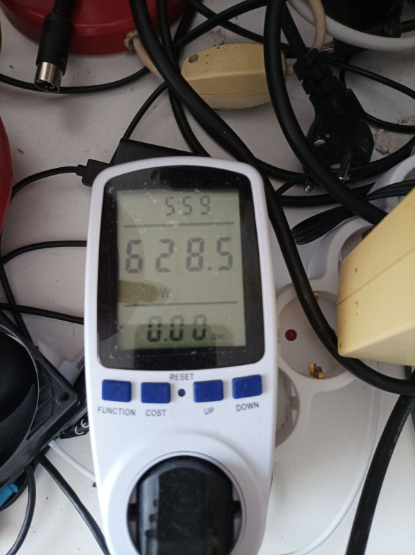

Azt hiszem kissé túlhajtottam. Vega64 bios. Custom driver max power..
500w-os táp van szóval hatásfokkal számolva ez bizony 100%
1700/1000 órajeleken. Ez már bőven gtx1080 szint felett van de ennyit azért nem ér meg. -

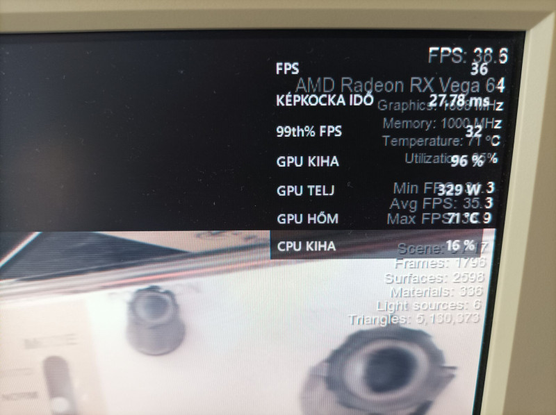

Vettem egy vega56-ot. Az alap referenciát. 32eft volt postával apróról. Kellett egy kártya és ahogy néztem ennek van a legjobb ár/teljesítmény mutatója a 30eft-os kategóriában. RX580-asok túlárazottak szerintem 20 körül lenne a helyük az lett volna a másik jelölt.
Van vele azért munka. GTX1080 szint lenne a cél.
Csavarmatricás volt. Gyárilag ilyen értékekeken ment:
Hotspot 108 fok. Szétszedtem bordát letakarítottam nagyjából és újrapasztáztam. Viszont padom nincs hozzá (milyen kell rá?) A gyári padjai kemények, nagyrészt széttörtek.Pasztázás után kis alulfesszel jobban megy. De szerintem padozni kellene. Ahogy tudom ezeknek ennél többet kellene elérnie.
Bios gyári, rakok majd rá 64-es referencia biost. -
