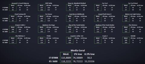

Találtam egy ilyet. Pár perce lett nyilvános a videó.
Ryzen 5 3600 vs. i7 8700K játéktesztek.~25W a fogyasztása ez alapján idle és ~68W terhelés alatt.
Hőmérséklet - gondolom gyári hűtővel - idle 25-50 fok között ingázik ( tán az átlag 40° ), terhelés alatt 65-70°.BF V 64 fős multiba 52-60-62 fokos volt.És 20 játékteszt alapján átlagba - ha jól veszem ki - 3 FPS-el teljesített jobban, mint az i7 8700K.

R5 3600 12:34Mivel majdnem fél millás feliratkozói számmal rendelkező csatorna, s mindjárt itt a reggel, tán ez már valós. Várós a többi...
