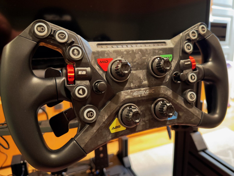

Na de kerek kormányra ott van a 30 cm-es GTS is. Van belőle bőr és Alcantara is. Nekem bőrös van belőle és a méretét tekintve én kicsit jobban is szeretem, mint anno a Fanámhoz használt 33 cm-est. Tehát Simagicnél ez is egy opció. Másrészt meg ne félj attól, hogy a 10 nm ne lenne elég. Gala, ha jól rémlik egy 35 cm-es kormányt pörget gond nélkül a Minin.
Korábban 20 nm-es DD1-el mentem, de mióta cseréltem, nem akarom elhinni, hogy a 10 nm ne lenne elég mindenre is..
