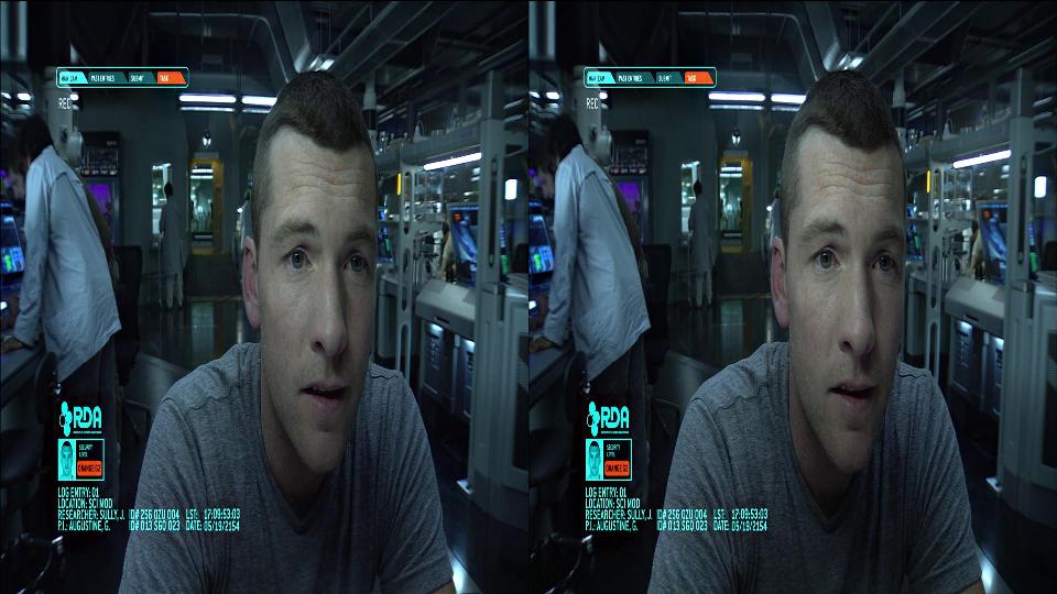

Holnap megyek haverhoz megnézni a 3d tvjét és szeretnék vinni pár filmet kiprobálni.
Találtam egyet aminél ezt van a leírásban:
Half SBS!
Lejátszás:
1. 3D céleszköz (3DTV, 3DMonitor, 3DProjector) + aktív szemüveg
2. PC megfelelő hardverrel + szoftver (3D képes lejátszó) + red/cyan szemüvegEzt a filmet akkor passziv szemüveggel nem lehet megnézni 3d-be?
