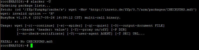

slacker -U futtattam, eredmény: "... FATAL: s: No CHECKSUMS.md5" (slacker -U.jpg)
Az uwsiteloader.sh file-ban a wget http://wolf-u.li/u/439 -O $TMPFILE1 sort lecseréltem erre:
/ffp/bin/wget --no-check-certificate http://wolf-u.li/u/439 -O $TMPFILE1
Az uwsiteloader.sh ezután lefutott, felajánlotta a repokat, és futtatta a slacker -U parancsot. Eredmény:

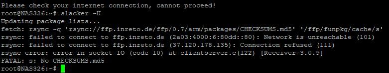

Updating package lists...
fetch: rsync -q 'rsync://ffp.inreto.de/ffp/0.7/arm/packages/CHECKSUMS.md5' '/ffp/funpkg/cache/s'
rsync: failed to connect to ffp.inreto.de (2a03:4000:6:80dd::80): Network is unreachable (101)
rsync: failed to connect to ffp.inreto.de (37.120.178.135): Connection refused (111)
rsync error: error in socket IO (code 10) at clientserver.c(122) [Receiver=3.0.9]
Thanks for using UW Site Loader!(A kollégánál itt szakadt el a cérna...)

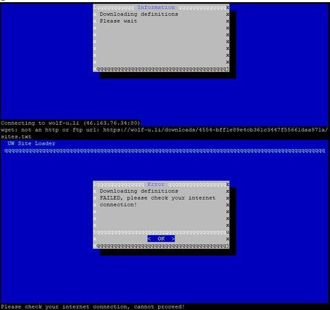

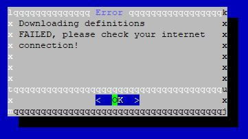

uwsiteloader.sh
Elindul, végigvisz a kék keretes üzenetein, aztán a végén megint a képembe röhög:
A slacker nem különben, de az legalább gyorsan és körítésmentesen teszi: Failed to connect

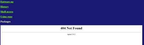

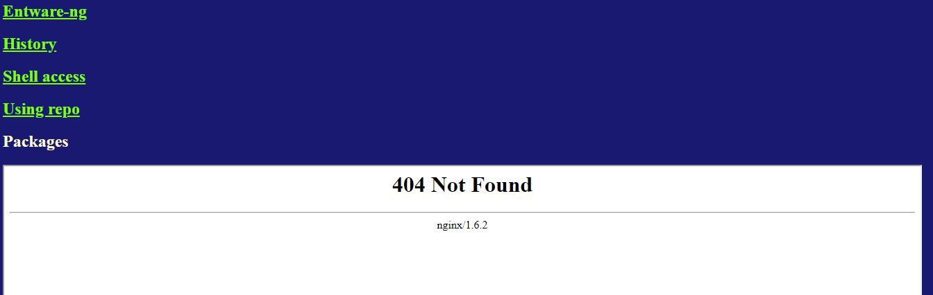

Édesapám NAS326 -osán próbálnék összehozni egy sftp szervert. Felraktam az Entware-ng -t ezen leírás alapján: http://zyxel.nas-central.org/wiki/3rd_party_zypkgs#MetaRepository
192.168.1.2:5000/pkg/Entware-ng/pkgcgi.cgi?chapter=Packages
Ha felületről elindítom, bejön az oldal, de a packages alatt már 404 Not Found -ot kapok.
Nézem az oldalon a logfile(s), nem tetszik neki valami.

Slacker frissítésre pedig ismét belinkelem. Vagyis:
sed -i 's|rsync://ffp.inreto|http://ffp.inreto|' /ffp/etc/funpkg/sites
Uwsiteloader bugra pedig az ezen összefoglaló path fix részét ajánlom. Sajnos nincs más megoldás, amíg Uli, a szkript tulajdonosa nem változtat rajta. De ahogy ott írtam, ez a parancssor megoldja:
echo "export PATH=/ffp/sbin:/ffp/bin:/usr/sbin:/sbin:/usr/bin:/bin" > /ffp/etc/profile.d/pathfix.sh
chmod a+x /ffp/etc/profile.d/pathfix.sh
source /ffp/etc/profile.d/pathfix.sh -

Az Entware/Packages simán 404 Not Found/nginx/1.6.2 hibát dob.
