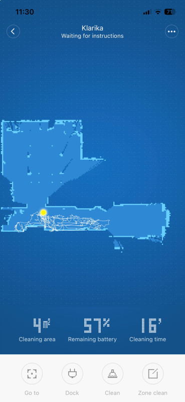

tomigonzo
sziasztok,
'Klarika' egy Xiaomi Roborock s1, elso generacios, nemreg leszedult a pincelepcson, azota nagyon furan kozlekedik, kicsereltem a melyseg erzekelo szenzorokat es a lezeres forgot is, de tovabbra is a csatolt kepen lathato kusza utvonalakat csinalja, ellenben a helysegeket jol helyesen terkepezi fel, ha zona takaritast kerek azt is 90%ban tokeletesen megcsinalja mint a baleset elott, talalkozott valaki hasonloval mar? gyakran megall, hogy valamilyen targyba utkozott (error 8), de nincs ott semmi, ill arra a szonyegre amit eddgi vigan takaritott, most nagyon sokszor fel sem megy vagy teljesen elveszti magat rajta
keszuleket mar reseteltem, ujra hozzaadtam az apphoz (hogy biztosan torolje az elozo terkepeket)
