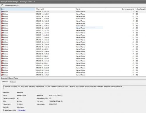

Továbbra is crashel a rendszerem ha alvó állapotba megy, van esetleg valakinek tippje h mit keressek, mit okozhatja a hibát?Egyik angol forumon valaki az intel management engine-t emelte ki, mint lehetséges hibaforrást, de nálam nem hozott megoldást. Próbaképp letöröltem az Intel RST-t is, de ez se hozott megoldást.
TheProb
Utóbbi időben megfigyeltem, hogy ha lehajtom a laptop fedelét v x idő után triggerelődik az alvó állapot (legalábbis abba kellene mennie) akkor nem alszik be a gép, hanem vmi egészen mást csinál. Olyan mint ha kirántanám belőle a tápot és úgy állna le a gép. Ezt az eseménynaplóm is alátámasztja. Tele van kritikus eseményekkel a következő szöveggel:
"A rendszer úgy indult újra, hogy előtte nem állt le megfelelően. Ez a hiba azért fordulhatott elő, mert a rendszer nem válaszolt, összeomlott vagy váratlanul megszűnt az energiaellátása." - kernep power kategória.Találkozott már valaki ilyennel? Egyébként mióta w10-et használok azóta szopok az energiagazdálkodással, alvással. Eddig pl beállítástól függetlenül bealudt a gép kb fél-1 perc inaktivitás után, holott a beállított érték 15 és 60perc.

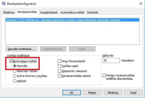

A következő gonddal küzdök: GeForce Experience-en keresztül telepíteni akartam a legújabb nvidia update-et, de sikertelen volt többszöri próbálkozás után is a telepítés és mint utólag kiderült a vga drivert le is kapta...
Ezután le akartam volna szedni DDU-val teljesen mindent, majd clean installal felhúzni az egészet. Gond az, hogy DDU nem indul el csökkentett módban, dupla klikk az .exe-n, majd megjelenik az óra mellett az ikonja 0,5mp-re és el is tűnik. Ami szintén fura, hogy ahogy bejelentkezek csökk. módban, egyből felugrik egy ablkak, hogy vmi nem tudott elindulni, de hogy mi lenne az azt már nem részletezi... Alapból is admin jogom van, de csináltam egy lokál admin fiókot, ott is ezt írja, ott se indul el a DDU.
Így hát normál indítást követően futtattam egy DDU-t, majd próbáltam clean driver install-t, de továbbra is ez a kép fogad:

hogy érted, hogy "lementeni a progikat"? Vagy minden újra raksz vagy pl macrium reflect típusú appal csinálsz win backup-ot, de ugye ezzel meg nem kapsz clean installt.
(#33016) Bacusuz: Így is-úgy is 1x fog csak csökkentve indulni.
