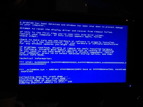

had423
Hali,
új gépet raktam össze nemrég. Gigabyte hd7770et raktam bele egy 400W-os fsp táppal (nem hexa).
Kezdetben nem volt baja, de most utóbbi időben elkezdtem twitchen streameket nézni legmagasabb minőségben, és többször is volt hogy feketeképernyőt kaptam, beakadt a hang aztán pár másodpercre rá újraindult a gép. Máskor is fordult elő ilyesmi, hogy elment a kép pár másodpercre és ha jól emlékszem mindig fagyott vele együtt a böngésző is. Egyszer még ilyen üzenetet is kaptam a windowstól hogy megbolondult az amd catalyst, akkor újra is raktam a drivert, cséztem vele (low grafikán, kis felbontáson), és nem volt baj.
Hardver hiba, esetleg kevés a táp vagy valami más?
Köszi a válaszokat -

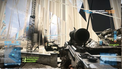

simsoner
Nekem olyan volt, hogy játék közben, elment teljesen a kép mindenféle színekkel, majd le is fagyott, többet be sem tudtam kapcsolni, akárhányszor inditottam kékhalál lett a vége.
Dungó
simsoner #441 üzenetére
Ez komoly.
Akkor lehet ez még jobb megoldás. Mondjuk nem tudom milyen teljesítményű hajszárítód van. De nem egy gyenge darab lehet az biztos.
Akkor ez valami kontakt (érintkezési) hiba lehetett.
Megnéznéd az én képemet amit feltettem. BF3 alatt készült, krix krax-os nekem is a kép. Neked is ilyen volt? Ezen az oldalon van, csak kicsit tekerd feljebb. -
