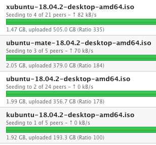

Érdekes házi statisztika:
Ez alapján a xubuntu és a Mate népszerűbb mint az alap Ubuntu(Gnome)Aká hozám hasonlóan több verziót/distro-t seed-el, hasonló arányok jöttek ki?
