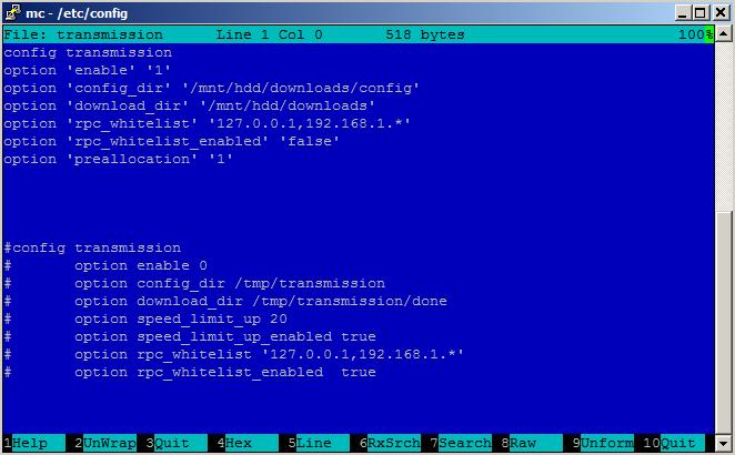

Még belövöm majd a Transmission-t, hogy ne akassza ki a Router töltés közben és sirály lesz :-DDD
Köszi az eddigi segítséget, ha netán még vmi nem klappolna sikítok....

jelszót pedig bekérte a módosításom után,és anélkül nem engedett be a transmission felületére...ezért is nem értem
