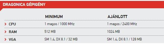

Oh semmi komoly. Például a dragonica. Esetleg régebbi NFS mittomén MW vagy Carbon.
Szóval semmi gépgyilkos cucc -

Mik azok a játékok? A HD4600 amúgy meglepően erős, és mivel mondjuk az említett 2 gépre még van Win7 támogatás is így még több esélyed van a régi játékok futtatására.

1 darab flash játék akad rajta néha igen. Azon kívül minden tökéletes rajta.
És ismétlem..azon vagyok kiakadva hogy egy olyan játék nem hajlandó 20 FPS-t kihozni magából ami egy PS3as gépen is elfut. Ennyi.
Én tudom hogy ez nem egy atom gép, nem is arra lett véve, de ez a része igen keményen meglepett.Amúgy az i3as procikkal szerelt belépő szintű gépek mennyivel erősebbek ennél?
Azokból érdemes lehet venni ha az a cél hogy mondjuk 1-2 öregebb játék elfusson rajta? Vagy még azok is felejtősek? -

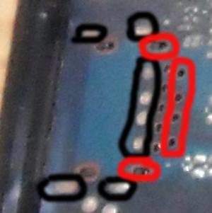

Szóval szerintetek ha ebbe az alaplapba beleforrasztok egy usb aljzatot a pirossal jelölt helyre akkor fog működni, ha alapesetben a feketével jelölt helyen volt?
Csak mert nem sikerült pontosan olyan aljzatot találni, mint ami benne volt, de amit találtam az méretileg a pirossal jelölt helyre férne be.
Bár egy hasonlót be tudnék forrasztani az eredeti helyére, de az nehezebb megoldás lenne, mint az előbbi,

Van egy C660-as, amiről ki lett forrasztva az alaplai usb aljzat, mert kitörtek az érintkezők.
De akárhogy keresek olyan aljzatot, mint ami benne volt gyárilag, sehol sem találtam (illetve lehet, hogy lesz, de nem sok esély van rá - talán még ebay-en).
Viszont egy másik Toshibából sikerült kinyerni az usb aljzatot, de annak kb 2-2 mm-el arrébb van a ház felfogató pöcke, de ki van hagyva ennek a fajtának is a hely az alaplapon.
Ha beleforrasztom, akkor fog-e vajon működni? Mármint gondolom a kihagyott lyuk ami a másik csatlakozónak van gondolom ugyanúgy átvezet, mint a másik csatlakozási lehetőség. Mert így kb 2-3 mm-el kerülne hátrébb a csatlakozó, mint eredetileg volt, bár akkor meg kérdéses, hogy elég hosszú lesz-e arra, hogy rendesen csatlakozzon hozzá a beledugott usb eszköz. Nem beszélve arról, hogy lehet kicsi lesz a lyuk is neki a laptop házán, mert egy picivel magasabbra esik az egész, mint az eredeti csatlakozó volt.
Vagy nézelődjek e-bay-en hátha van olyan lapos usb csatlakozó, mint az eredeti volt? Persze lehet nem fog működni úgyse, de egy próbát megérne.

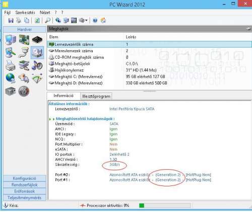

Öreg Tecra M10-esembe szerettem volna egy HDD-t tenni a DVD-meghajtó helyére. Miután beszereltem a caddy-t, bootoláskor egy CD-ROM error üzenet fogadott és a Windows 7 Pro 32bit nem látta a merevlemezt. Kell valamit beállítanom a Toshibán? A céges Dell notimban simán működött a HDD (ugyanazzal a caddy-vel, ami a Toshibában nem működött).
ufonauta
kalm007, konyi79
Köszi a válaszokat. Beletörődtem már, hogy SATA2 a lapom. Valóban így is piszok gyors a HDD-hez képest. Nagy fájlokat meg bolond lennék az SSD-re másolgatni
, arra ott a HDD, aminek amúgy is jóval korlátozottabb a sebessége.
