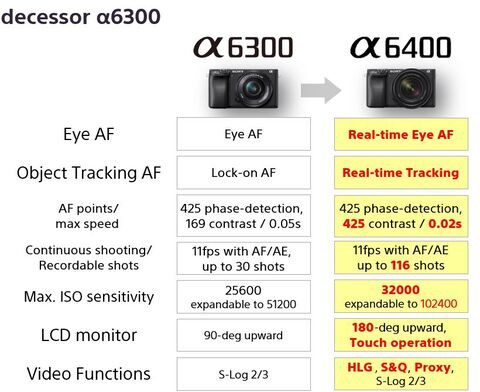

A6500 vs A6400
A6400 megkapta a Hybrid Log Gamma (HLG1/2/3 gamma beállítás) így tulajdonképpen most már az A7III-ban lévő összes videós profil használható itt is. A videó alatti fejlesztett tracking AF -t megkapta ami rajta kívül csak az A9-ben elérhető. Viszont tesztek alapján nem kell várni tőle A9 szintet, de a követő AF mindenképp jobb lesz, mint az A6500 -ban. Az AF rendszere meg nem ég és föld a kettő kamerának, hiába a hype a 6400 körül.
