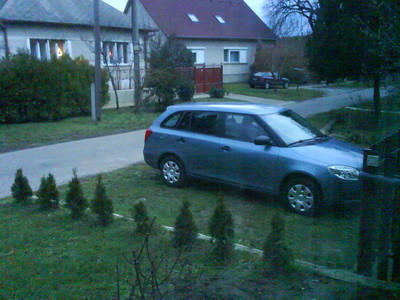

a favorit az marad... sajnálom eladni
kellett valami amibe befér az egész család + babakocsi stb..
fabia II. -

Mindenkinek boldog karáscsonyt és boldog uj évet kívánok
Nekem bejött: a jézuska hozott egy 1,2 fábia combit.
