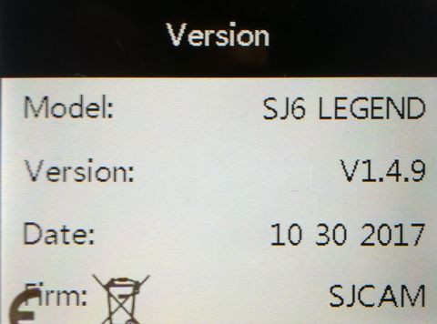

1.5 hun van? Neten nincs de nekem az van a kamerán. Miért vonták vissza?
xxxx.x
Átnevezted a letöltött .bin fájlt SJCAM001.bin -re?
A kártya gyökerébe raktad?Esetleg próbáld ki ezt:
"Amennyiben a frissítés nem történik, meg szükségünk lehet az első frissítés alkalmával a LD9666.bin fájlra, amit a firmware letöltési oldalán találunk.
Ezt a fájlt is másoljuk a SJCAM001.bin mellé a kártyára."Az 1.5 nekem megvan, ha gondolod elküldhetem. Sokan panaszkodtak stabilitási problémákra ezért lehet visszavonták.

Most vettem észre, hogy 1.5.0 verzió is kijött Gondolom nálad is ez van fent.

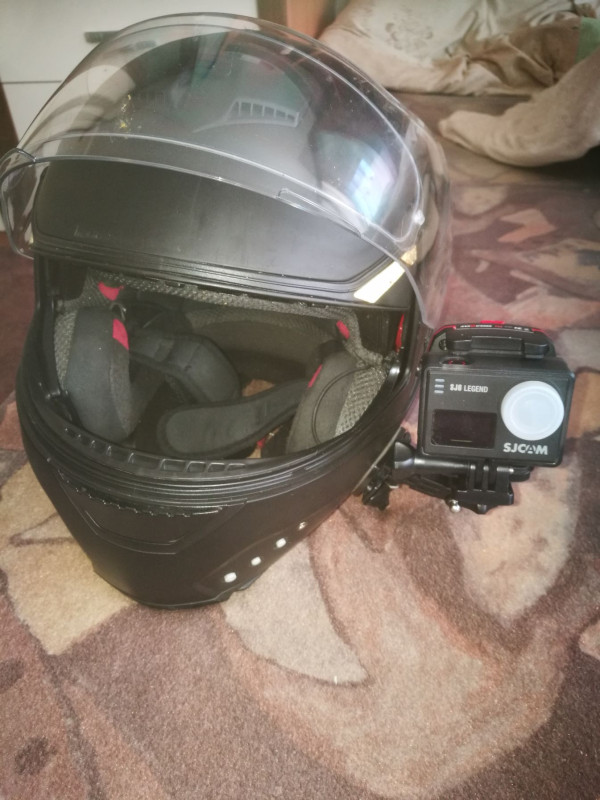

A kamerát sisakra nem szeretném rakni mivel macerás lenne felszerelni. Jó időben melóba is motorral járok és amolyan videó tanú funkciót szánok neki.

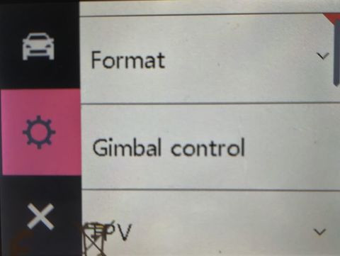

Tudjátok mi ez a sok új cucc a menüben? Pl a hal ikon, gimbalos valami meg ezer más dolog. Gyrot nem használok csak ha nem bukón van, sokat fogyaszt. Amúgy érdekes vele a felvétel, olyan mintám nincs.

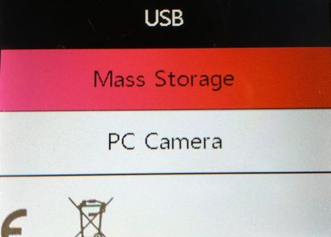

Firmware frissítés kártyaolvasó nélkül
Sokaknak gondot okozhat az SJCAM firmware frissítési folyamata, mivel nincs kártyaolvasó a gépében.
A firmware frissítés kizárólag az SD kártya gyökerébe másolt fájllal lehetséges.
Megoldaható a probléma az alábbi módon:1. Töltsük le a legfrissebb firmware-t a gyártó oldaláról - SJ6 Series Firmware Update
A SJ6CAM.bin fájra lesz szükségünk, amit a letöltés után át kell nevezni SJCAM001.bin -re
2. Formázzuk le a kamerában lévő kártyát a kamerával (célszerű a korábbi videokat, fotókat lementeni)
3. Csatlakoztassuk a kamerát a PC-hez a kapott USB kábellal, majd válasszuk a "Mass Storage" lehetőséget.
4. Másoljuk a korábban letöltött, átnevezett SJCAM001.bin fájlunkat a kártya gyökerébe.
5. Biztonságosan válasszuk le a kamerát a PC-ről.
6. Távolítsuk el a kábelt a kamerából.
7. Kapcsoljuk be a kamerát és a frissítési folyamat autómatikusan elindul. A led folyamatosan villog a frissítés alatt. Várjuk meg türelmesen a folyamat végét.8. A frissítés befelyezése után formázzuk le a kamerában lévő kártyát a kamerával, különben a frissítés minden bekapcsolás után megtörténik.
9. Örüljünk, reménykedjünk, hogy a korábbi hibákat kijavították a mérnökök.
Ezt a fájlt is másoljuk a SJCAM001.bin mellé a kártyára. -

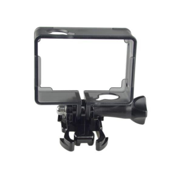

Köszi a linket, az elég furcsa, hogy kamerát lehet venni itthon is, de keret csak külföldön van hozzá.
Nekem 2017.06.10. óta van meg. Motoron szoktam használni, ha a sisakon van a kamera, és a SOOCOO PS2 Giroszkóp, akkor egy Xiaomi 20,000mAh Power Bank-ról kapja a naftát, ami a motoros kabát belső zsebében van. Ha a kamera és a Giroszkóp a motorra van felszerelve akkor USB töltőn a motor aksijáról kapja a naftát. Reggel elindulok túrára, este amikor hazaérek meg is telt a 64Gb os kari. Amikor meg van időm összevágom a felvett anyagot. -

A szezon kezdetére viszont szeretném megtalálni az optimális beállításokat.Keretet Görögországban kapsz hozzá

Distortion correction BeA Horvát nyaralás alatt valahol elhagytam a kamera keretet, nem találok sehol, valaki tudna dobni egy linket, hogy hol tudom megvenni, vagy megrendelni ?

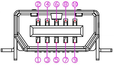

Mini USB lábkiosztása:
A készülék a ritkább 10 pines Mini USB-t használja.
A kép a kamerán lévő USB aljzat lábkiosztását mutatja.
1. +5V
2. DATA-
3. DATA+
4. Analog Video
5. Common Ground
6. PWM
7. ?
8. ?
9. Mikrofon
10. MikrofonKülső mikrofon barkácsolásához a PWM (5.) és a Common Ground (6.) lábakat össze kell kötni a működéshez.
Ilyenkor a belső mikrofon letiltásra kerül.
A mikrofonnal együtt kialakítható a töltés is az 1-es és 5-ős láb felhasználásával. -
