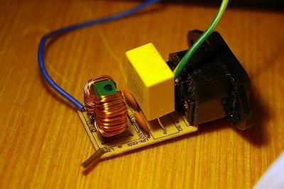

Megvan a sípolásért felelős alkatrész, sajnos nem a nagy kondenzátor volt, pedig örültem volna neki, mert azt egyszerűen lehetett volna orvosolni. A középen lévő 2 sárga trafó közül a jobb oldali kisebb méretű zúg.
Csavart is megkerestem, gyönyörűen el van rejtve a táp jobb alsó felénél a kijövő kábelek közé. Még ha ki is tudom szedni, visszatenni szinte lehetetlen. Bár egy mágnesezett vagy ragasztózott végű csavarhúzóval talán megoldható.

Na csináltam róla 1-2 képet:
táp
púpos kondi
bejövő kábel
Ezek a kékek valami védelemmel kapcsolatos dolgok lehetnek, mert az egyik lábuk a földre van kötve. Alul még van valami nagy sárga cucc, annak egyik lába a fázishoz, másik a 0-hoz van kötve ha jól láttam.
kondi
Ennek csak "lazán" púpos a teteje, nem kemény. És csak nagyon picit, alig látni. -

Ha szerencsed van, akkor csak 1 tekercs szuttyog, ami magaban nem jelent sok gondot. Ha nincs szerencsed, akkor lehet, hogy eppen meg akarja adni magat. Volt nalam 1 xy tap, sipolt bedugas utan, de azon kivul, hogy baromi hangos volt, 3 nap alatt nem robbant fel...
