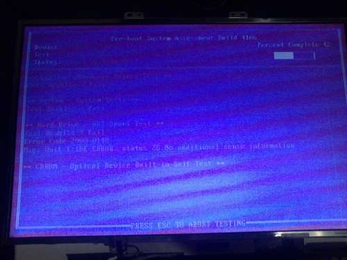

HELP Sajnos az elmúlt két hétben az alábbi jelenségre lettem figyelmes: mindentől függetlenül a kijelző néha életlenné és elszíneződötté válik:
- a nagy és összefüggő felületek (leginkább a világos szürkére jellenző) zavaros világoskék színűek lesznek
- a betűk és apróbb jelek környéke elmosódott és lilás lesz
Ezt a gép naponta, kétnaponta produkálja, programtól és áramellátástól függetlenül. Jópár TFT tester programot futtattam, de egyik sem talált hibát.
Íme egy kép a jelenségről - [link]
Várom az ötleteket és javaslatokat! A Sowah-nál lett vásárolva és a Rikvest a szervíz. Utóbbival email formájában már próbálom felvenni a kapcsolatot!

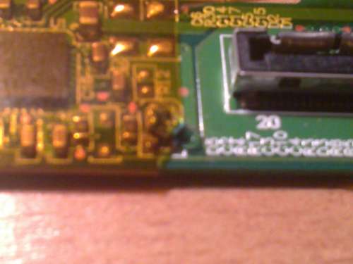

nos van egy laptopom aminek az a gondja hogy a kijelzőnek a fele kb fehér.
a pontos baja az hogy a lcd jobb sarkán lévő kis cucc nem viszi át a jelet megfelelően.
Ki tud valami olyan helyet ahol ezt javítják illetve ki tud olyan helyet ahol 14.1-es lcd-t lehet vanni
a mostani lcd ami benne van egy: Hyundai ht13x11
segítsetek.
