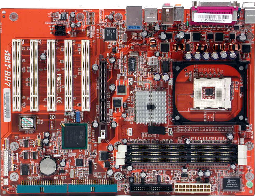

#63718632
Csak a vinyót tudod használni ebben az alaplapban.A videókártyádat nem.Ebbe AGP-s videókari megy.A PCI és PCI-E között lényeges különbségek vannak,ezért is nem egyformák fizikailag.A PCI-Express foglalat hosszabb,és az alaplapon is máshogy van elhelyezve,mint a sima PCI slot.
melinda75
sziasztok. a következö a problémám. van egy Abit BH7 alaplappal rendelkezö gépem. de a nyár folyamán ujat akarok összerakni. de addig is a megvásárolandó alkatrészeket ebben is tudnám használni. pl
Gigabyte 9500GT 1GB DDR2 GV-N95TOC-1GHSamsung 500GB 16MB SATA2 HD502HI
tehát a kérdés a sata csatlakozon müködik e a sata2-es vinyo.( nem baj ha lassabb mert ugy is az ujba kerül ha meglesz minden hozzá)és a pci csatiba bele lehet -e fizikailag rakni a pci-e kártyát,hogy müködjön.
