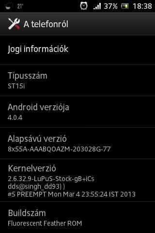

scapegt
scapegt #24388 üzenetére
Bocs a szemetelésért
Sikerült egy másik ROM-ot feltenni (gyárit), ami 2.3.4 (
) én is csak most látom, pedig ICS-t szedtem ... na mindegy, felment rá és piszok lassú ... (Build szám 4.0.2.A.0.42)
FlashTool-lal telepítettem fel... ilyen módon bármilyet felrakhatok vagy csak gyárit?Custom ROM-ot Recovery-ben kell feltenni?
Korábban ezt akartam belinkelni, ettől restartolt a telefon, viszont jó lenne kipróbálni, állítólag gyors.
Privátban tudna valaki segíteni, hogy ne írogassam tele a topikot a "hülyeségeimmel"?
