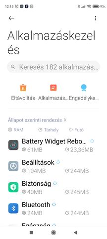

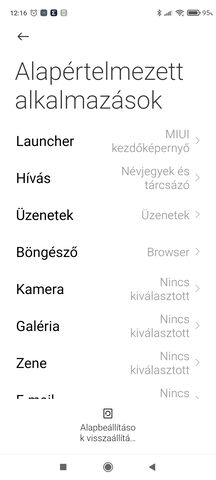

Lehet félreértem, de nincs véletlenül másik tárcsázó program feltelepítve? A hiba üzenetbe azt írja az a gondja (true dialer stb.)
Vagy csak félrefordították.Ezt még érdemes megnézni:
beállítások
alkalmazások
alkalmazáskezelés
itt három pötty majd alapértelmezett alkalmazások
aztán a hívásnál megnézni mi van beállítva. -
