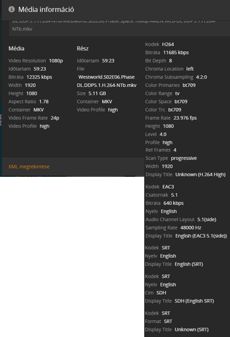

sagit
MasterMark #3570 üzenetére
teljesen kezdő vagyok, láttam én is hogy ott van különbség de ez elég is?
csak azt néztem hogy h264,közel azonos bitráta, azonos hanggalsugarforce: nemigazán szeretnék egy n+1 kütyüt, a cc pont azért jó mert nagyon jól együtt él az androidos telefonjainkkal, megpróbálok akkor odafigyelni hogy ilyen formátumot ne akarjak nézni rajta és meg is vagyok, ha nem jön össze és sokszor szívás lesz akkor a syno os helyett kap a nuc win10-et, és elbúcsúzom a plextől, a többi pc-n pedig hálózati meghajtóról fogok akkor lejátszani
sugarforce
Nem siklottam el felette, pont azert mondtam hogy van amit visz, van amit nem, ezert sem a legjobb megoldas ra. Van barati korben cc, azert is tudom hogy megvan a maga baja.
Az igenyeid elegge bekorlatozzak a lehetosegeket, igy en ajanlani mast nem tudok helyette. Ha csak a plex lenne a cel, akkor siman.
Nezz at a milyen medialejatszot vegyek topikba, ott hatha tudnak segiteni, ha akarsz valtani.
sagit
sugarforce #3568 üzenetére
Elsiklottál felette, vagy nem tudom, az a bajom hogy minden máshol fasza, itt bugos csak, és szeretnék rájönni miért vajon? Ez az 1 release fekszi csak meg a gyomrát valamiért
Mi jó plex kliens akkor ami ilyen stick szerű mint a cc? Amire simán ki tudom lőni a spotify-t+youtube-ot+twich-et telóról? Plusz midnenevő plex oldalról is FHD-ig? (4k nem igény, a projektorom csak fhd, és nem mostanában tervezem a cserét)
az ep6 hibátlan felirattal, az ep7 nézhetetlen azzal és az nélkül is
sagit
sugarforce #3566 üzenetére
Elég szomorú hogy egy felirat is kifektetheti
Legyen akármilyen gyenge szegényke, plex oldalról is van azért gond ha ezt így sikerült megoldani. Majd jobban odafigyelek mit töltök le. Amúgy felirat nélkül is ugyan úgy laggzik :/

sagit
sugarforce #3563 üzenetére
felirat, jaja, de a másik film amit említettem is feliratos és semmi gond vele
sőt ugyan ennek a sorozatnak az előző része, ugyan úgy az ~5 gigás releas-e is hibátlan
felirat miért is ekkora gond neki? kb 1 hónapos a kis NUC-om, még nem másztam bele
Ha transcode-olt akkor a nuc proci végzi a számítást, nem a cc ugye? ez nem átállítható? -

sziasztok
Adott egy Intel nuc amiben egy Celeron 2 magos N3050 proci van, erre a nucra rá van kötve egy 5 terrás vinyó usb3-al, 4 gb ram van benne, ez van a nappaliban a házimozi alatt. A házimozira egy Chromecast 2 van kötve.
A nucra pedig xpenology van telepítve.
Amire használnám: plex stream a lakásban található 2 pc-re, illetve a házimozira kötött Chromecast 2-re, a nuc és a Chromecast is gigabit lanon csatlakozik a routerhez, a 2 PC pedig AC wifin. Egyszerre 1 eszközre fog történni a stream.
A 2 PC-re tudok is hibátlanul streamelni, a proci kihasználtság 40-60% között mozog anyagtól függően, (FHD az igény, olyan 15-20 MBps-ig, 5.1 DTS/AC3 hanggal), azonban ma belefutottam abba az aktuális Westworld résznél ami kb 5 giga és 1 óra hogy a CC-re istenért nem tudtam kiküldeni. Pontosabban ki tudtam csak 99% proci loadot kaptam és laggolt mint a veszedelem. Próbáltam állítgatni a transcode-on, prefer higher speedre, és ultra fast transcodingra, de nem segített.
Végül kivittem egy laptopot, rákötöttem HDMI-vel, és arra streameltem plex-el, ment hibátlanul.Valakinek valami ötlet hogy cc-re miért nem és 2 pc-re miért tudok hibátlanul streamelni? Plex szerverből a legfrissebbet használom a nuc-on.
Előre is köszi
Ami még fura hogy másik filmmel ami magasabb bitrátájú pedig elboldogul.
