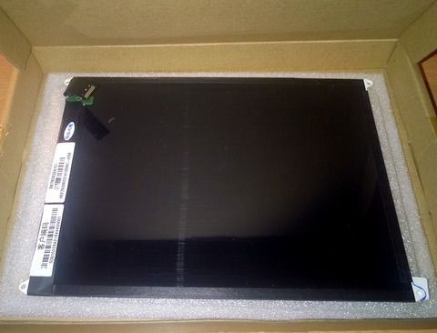

vargalex
Rodzser Mór #11202 üzenetére
Pedig egyszerű:
1. A műanyag betétet (amin a micro USB felirat van) tartó 2 csavart kiszeded, majd kiemeled
2. szalagkábeleket lehúzod (persze nyitod előtte a csatlakozókat)
Szalagkábel van: első kamera, hátsó kamera, fülhallgató aljzat, billentyűk, kijelző, touch.
3. A kamerákat kiszeded
4. Az alaplapot tartó 3 csavart kiszeded (2 felül, 1 középen oldalt az SD kártya felett kicsivel
5. Az alaplapot az akkuval együtt (ha azt nem akarod leforrasztani) oldala kiborítod (már csak a hangszóró vezetékeivel kell vigyáznod, mert azok az előlapba vezetnek és nem túl hosszúak, de nem is rövidek a művelethez)
6. A kijelzőt tartó 4 csavart (a sarkokon a fehér háromszögekben) kiszeded és kiemeled a kiejlzőtMajd visszafelé az egész.
A szigetelő szalag szerű ragasztó csíkokat szedd le, a vezetékeknél (főleg a vékony hangszóró vezetékeknél) óvatosan.
Remélem nem hagytam ki semmit, régen szedtem szét. Mondjuk most is van otthon 3 szétszedett példány (amik sajnos már hónapok óta úgy állnak).

Rodzser Mór
Leszedtem a tablet hátlapját.
Hát így ránézésre nem tudom, hogyan lehet a kijelzőt cserélni. Mintha minden cucc össze lenne vele építve.Le kell róla mindent szedni?
Vagy az alaplap túloldaláról egyszerűen leszerelhető majd vissza a kijelző? Bár ahhoz hogy a kijelzőhöz a túloldalról hozzá lehessen férni, akkor is le kell innen bontani az alaplapról mindent (hogy az alaplap kibillenthető, megfordítható legyen)? -

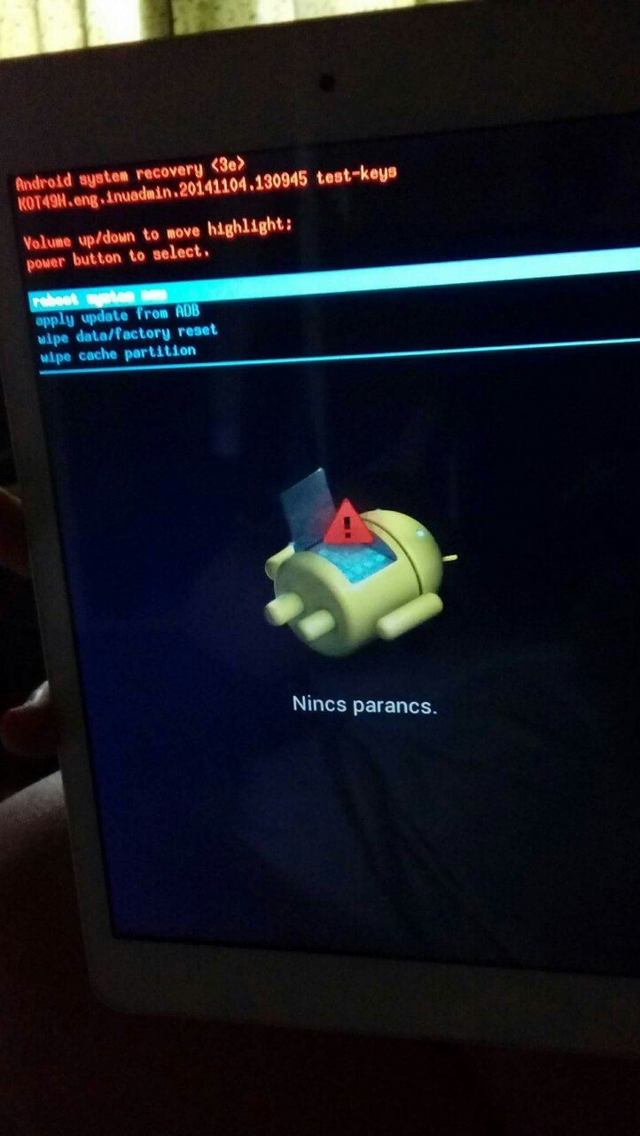

antal750 #11175 üzenetére
Kikapcsolt állapotban power+hangerő fel hosszan nyomva recovery menü, majd factory reset. Hangerő gombokkal tudsz mozogni a menüben és a power gombbal kiválasztani.
Ja, ez persze törölni fog minden adatot, ami a gépen volt, képeket, appokat, beállításokat... De talán utána újra használni tudod majd a tabletet.

Betöltésnél megáll az open dott feliratnál karikázik... Mit kell csinálnom hogy betöltse a progikat és elinduljon.. Help -

Egy idős hölgy adta oda a tabletjét,hogy lemerült,aztán csak a logoig jut a bekapcsoláskor!Olvasgatom a topikotés látom sok a gáz ezekkel.
Nyomtam egy FR-t rajta,de semmi.Mit tudnék még kipróbálni?
Sajna a lenyíló csak dísz ,így sok segítség így nincs pedig nem egyedi a hiba ?Tudtok linkelni segítséget? A kereső nem adott sokat sajna.
