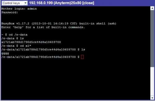

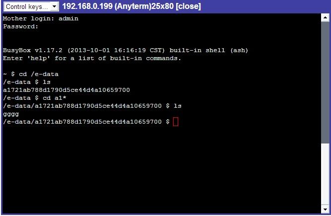

Egy 32 gigás pendrive ot raktam a hátuljába , létre hoztam rajta a kötetet. Az lenne a kérdés, hogy az eszközön belül hova mountoja fel magát a meghajtót ? (A /i-data - ban nincs akkor merre keressem ?)

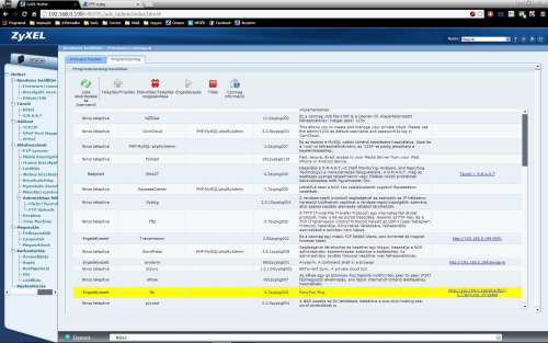

Mivel senki nem válaszolt az 5708 ra , így elkezdtem barkácsolni. Bemásoltam 2 file-t az /admin/zy-pkgs/ mappába és lőn világos.
ftp://ftp.zyxel-tech.de/NSA310/4.40/zypkg_22102013/ innen leszedtem a web_prefix és a ZYPKGS állományt
és a fentebb említett helyre beraktam. Majd frissítettem a csomag listát. -

Valaki belinkelné a saját /admin/zy-pkgs/zypkg -s állományát. Akár mit csinálok nekem hiányzik egy csomó
package. -

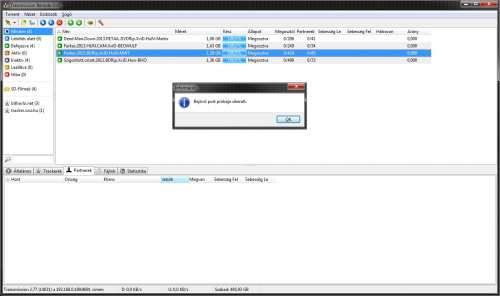

Mostanra az egyik megindult , és feltöltött vagy 17 Mb t
. Akkor csak kifogtam a torrenteket szerintem , vagy túl türelmetlen voltam
