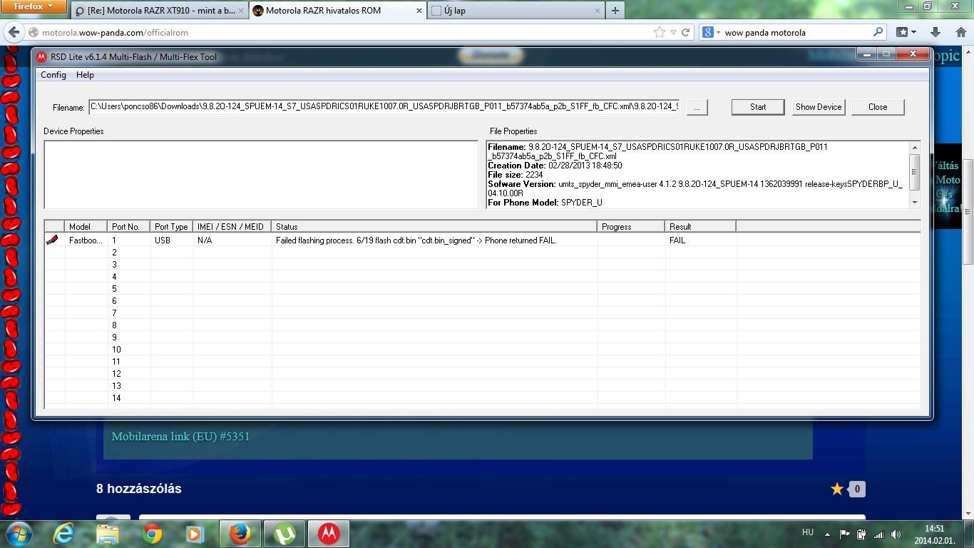

A készülék újonnan került hozzám (fóliák elöl-hátul rajta voltak, full szűz elvileg). Hogy őszinte legyek, nem tudom pontosan mi az a cid, olvastam itt róla elég félelmetes dolgokat..
Már eléggé parázok egyedül megcsinálni, mert nem szeretnék úgy járni mint egy két szegény kolléga, aki féltéglát csinált a telefonjából. De idegesít ez a dolog, hogy telefonálásnál a másik nagyon halkan hall. Viszont ha kihangosítva beszélek, akkor rendesen hall engem, és a mikrofont kipróbáltam db mérő programmal, működik. Illetve talán a térerőm sem az igazi, van, hogy elmegy.
És mióta először akartam felrakni az eu-s romot, beléptem fastboot-ba, majd ugye az RSD elakadt 1 lépésnél, azóta ha simán akarom bekapcsolni a telót, mindig AP fastbootba lép be, és csak a 3 gombos bekapccsal tudom elindítani. Már először akkor is beszartam, hogy tönkre ment.
El vagyok keseredve, mert tényleg megvettem ezt a telót, direkt újat választottam és akkor ilyen problémáim vannak vele.. -
