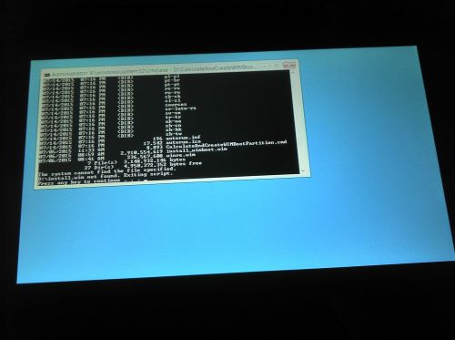

bisti79
Átfutva a szkript kódját egy dologra tudok gondolni: a meghajtók betűjele nem stímel nálad, és ezért - mivel "rosszak" a szkript meghívásakor a kapcsolók - nem tudja megpartícionálni a lemezed és létrehozni a lemezeden az install.wim fájlt (abba másolja bele a szükséges dolgokat a szkript).
Javaslom, olvasd el [Bagyusz blogját], ahol bővebben le van írva a szkript kapcsolóinak értelme, illetve hogy mit lehet tenni ebben az esetben! -
zombei
Ha install.wim-et nem találja a script akkor mit nevezzek át arra ?

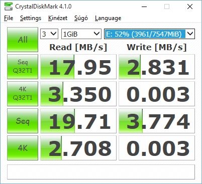

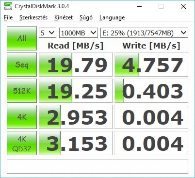

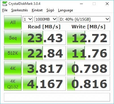

bisti79
MasterMark #2131 üzenetére
Csináltam egy mérést, ezt meg tudom mutatni, bár nem tudom mire mész vele...
Win10 (10162), noname "kínai" class4 8 GB-os kártya: -

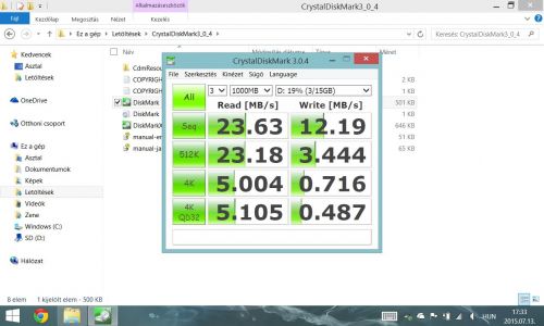

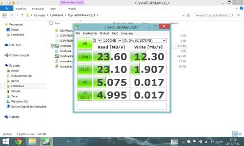

MasterMark
Valakinek van Samsung EVO vagy hasonló micro SD kártyája a tabletben? Megtenné, hogy rámér egy CrystalDiskMark 3.0.4-el?
Esetleg Win 10-esek?
Valamiért baromi lassúnak találom. Most vagy a kártyával van valami, vagy pedig maga a foglalat ilyen lassú, és ez a valószínűbb.
