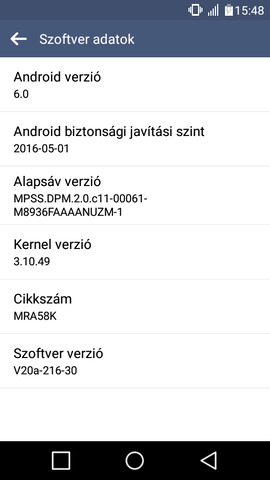

Feltelepítettem a 6.0-ás Androidot a kártyás Telenoros telefonomra. Tekintélyes ~740 mb-os update volt.
Az update file dátuma máj.20. tehát kb. 20 nap után már elérhető is volt OTA-n. Örülök hogy szakítottak azzal a szokással, hogy az új verziót csak a drága készülékek kapják meg. Ebben azért valószínüleg biztonsági megfontolások is szerepet játszottak. Várjuk szeretettel az N verziót is -

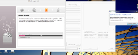

Így telepítettem:
LG driver telepítés: [link]
LG flashtool letöltése: [link]
Firmware letöltése: [link]
Hungary-nál a "62 VDH/VODAFONE(HUNGARY) V20A LGH340N" sor.
Kicsomagolod a flashtool-t, bele rakod a mappájába a letöltött firmware-t (.kdz fájl).
Elindítod a LGFlashTool2014.exe-t, beállítások:
Select type: 3GQCT
Phonemode: EmergencyEzekkel a beállításokkal nekem megmaradt a magyar nyelv és a korábbi appok.
Select KDZ fájlnál kiválasztod az előbb bemásolt firmware fájlt.
Telefont kikapcsolod, kiveszed az aksit, visszarakod. Nyomva tartod a hangerő fel gombot, és csatlakoztatod USB kábellel géphez, addig tartod nyomva a gombot amíg be nem jön a nagy Firmware Update felirat.
Eszközkezelőben át kell állítani a COM20-ra a portját a telefonnak. (Eszközkezelő > Portok > (Telefon neve) > Tulajdonságok > Port beállítása fül, Speciális, COM-port száma: COM20)
Flash tool ablakán rákattintasz a Normal Flash gombra, majd START gomb.
Az új ablakban kattints a Clear phone Software ... gombra, Country: Different country, Language: Hungarian.LeOKádod, és elindul a folyamat. Telefonon is írja a folyamatot, ha végez újra fog indulni, ekkor csatlakoztasd le az USB kábelt, és el fog indulni a rendszer.

knorbi555
Vodafone V20A Marshmallow KDZ-t felraktam Telekomos H340n-re az LG Flashtool 2014 programmal.
Így első látásra gyorsabban és gördülékenyebbnek tűnik mint a Lollipop.
Viszont telepítés után megmaradtak a régi programok/beállítások, ezért csináltam egy gyári beállítások visszaállítását, és eltűnt a magyar nyelv, illetve csak kevés nyelv közül lehet választani (angol, német, francia, olasz, kínai). Nem tudja valaki hogy lehetne magyar nyelvet rátenni?
Indításnál mindig kiírja ezt a szöveget: Current version is not available for user can't find matched cust for nt-code mcc/mnc 21630 subset ff. De be lehet zárni, más hibával még nem találkoztam.
Antutu v6.1.4 pontszám: 27559
