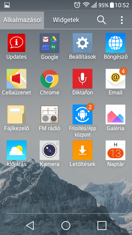

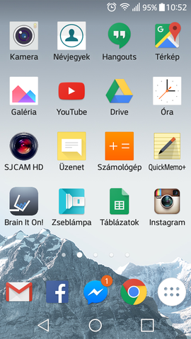

winben
Nálam elkezdett dolgozgatni, majd 1%-nál kiírt valami hibaüzenetet, újraindult, majd kiírta, hogy "Ez az eszköz root gyanus. Rootolt eszközre nem engedélyezett a frissítés".
Így nem is tudtam frissíteni, pedig jópárszor nekifutottam.
Aztán leszedtem a hibaüzenetében írt valamilyen LG tool-t, az feltelepítette a gépre az ADB drivert, majd felismerte a telefont, kiírta, hogy firmware frissítés elérhető, akarom-e, rámentem a folytatásra, elmalmozott egy jó darabig és a teló felfrissült 6-os droidra.
Nem tudom másnál hogy volt, de utána iszonyat lassú volt a készülék, így nyomtam rá egy gyári visszaállítást, azóta tökéletes minden.
Sebességben változást nem vettem észre, kb ugyanolyan sebességű, mint 5-ös alatt.
Nekem a design itt-ott nem tetszik, ez a sok lekerekítés nem jön be, a régi szögletes fülek szerintem jobbak voltak.
Érdekesség még, hogy itt-ott kisebbek lettek a betűk (de ez nyilván növelhető) és a fenti értesítési sáv is kevesebb helyet foglal el használat közben a képernyőből. -
