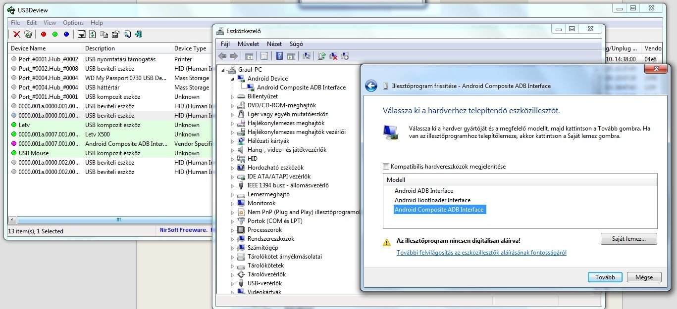

Reorx
gorcsev27 #3086 üzenetére

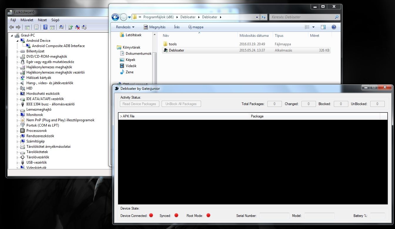

Ki fogsz röhögni de nem azért szoptam/szoptuk végig ezt a néhány órát, mert bármi problémám is lett volna a gyári appokkal. Ha szeretnének hát foglalják a helyet nyugodtan, szépen beállítottam az alapértelmezett appokkat és szinte minden rendben is volt. Egy apróságot kivéve, ha fb messengerből kapott youtube vagy fb linkre kattintottam akkor azt minden áron a gyári böngészőben akarta megnyitni és én ezt nem hagyhattam. Veszni kellett a gyári browsernek!
Azért ha már ennyit szívtunk blockoltam még pár dolgot de maradtam a lista szerint javasoltaknál (sőt még hagytam is bent dolgokat belőle). -
Reorx
gorcsev27 #3079 üzenetére

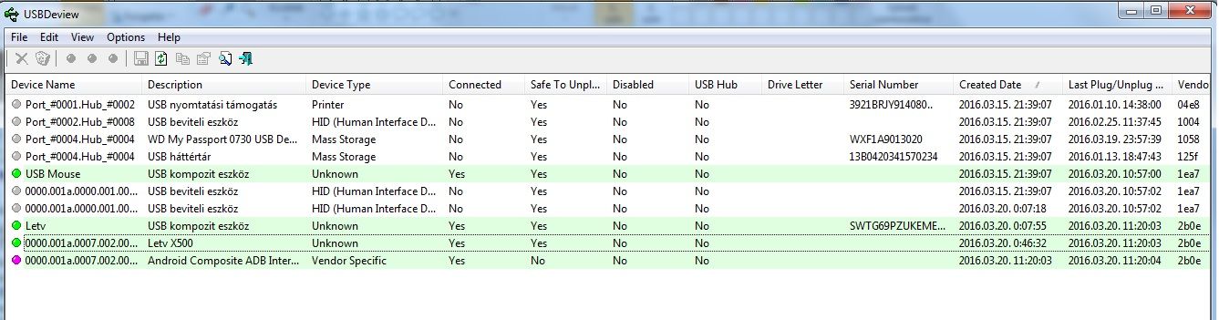

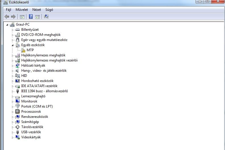

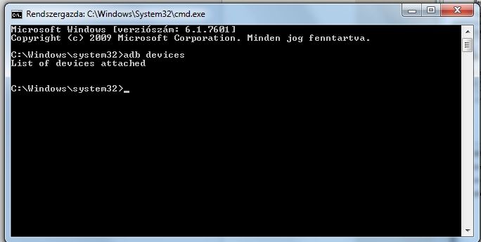

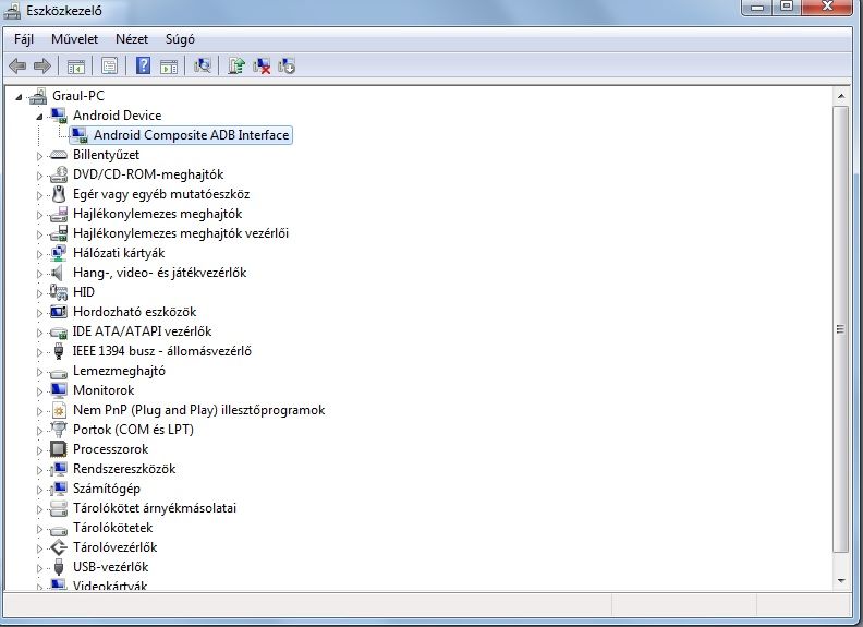

4 porton próbáltam ki, mindig szépen változik is a port a programban de az "android composite adb interface" az mindig piros marad..
Ha rámegyek az illesztőprogram frissítésére és és a számítógépen lévő listából választok akkor csak ezt a composite adb interfészt látom. De ha kiveszem a pipát, hogy NE csak a kompatiblis hardver eszközöket mutassa akkor bővül a lista.

Nekem az a Vista alatt volt, hogy lehetett, ha jól emlékszem. A 7 alatt már a NGOHQ tool-t használtam egy probramhoz, ami ugyanezt a parancsot adta ki.
Félre ne érts, nem bizonygatni akarom az igazam, csak menjünk biztosra. A Microsoft oldala.
De egyébként a BB72 leírásban is ON szerepel. -

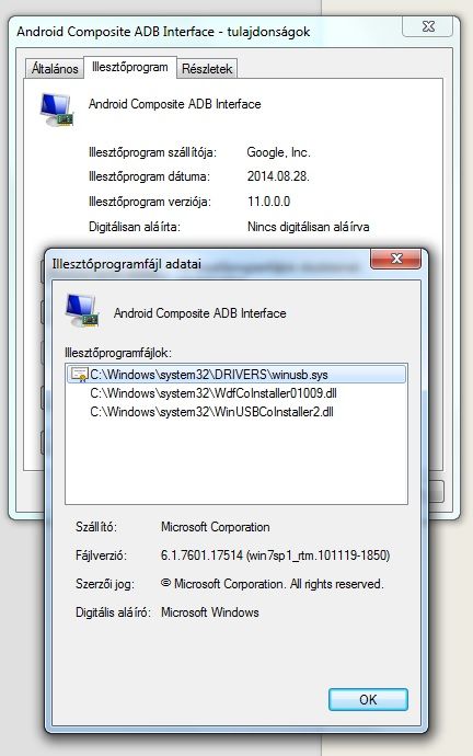

Igen, azt értem (azért is írtam, hogy én úgy szeretem, de értem a szempontodat, hogy univerzális), de a linkemet nézted?
On Windows Vista and Windows 7, with the default settings, we can’t install unsigned third party drivers. We need to enable test signing to install such drivers. We can enable this from command prompt using the below command.
bcdedit /set testsigning on
