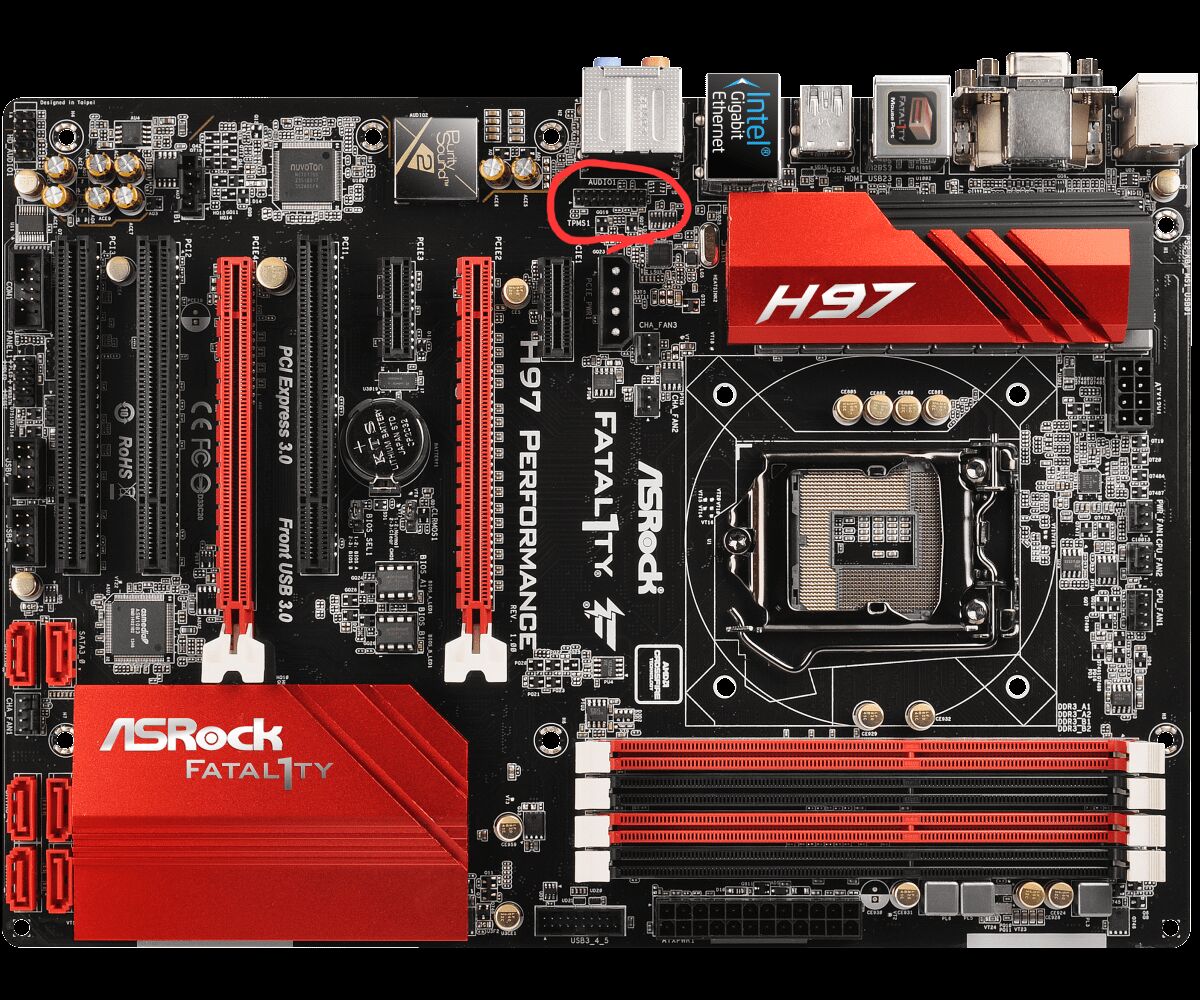

Advancedben kéne az USB alatt egy Trusted Computing menüpontnak lennie, de látom hogy nálad nincs... Ha a BIOS egyébként friss, akkor úgy tűnik tényleg nincs ilyen a processzorodban.
Venni tudsz egy külön modult, a foglalat ott van az alaplapodon

Hol van ez? Nem találom sehol. .gif végigmegyek a beállításon. Specifikációban Intel® Trusted Execution Technology lenne a TPM? Úgy néz ki ez az, de kellene hozzá a Trusted Platfor Module is.

Intel E3-1231v3, ASRock Fatal1ty H97 Performance, 2x8GB RAM, UEFI, Secure Boot be van kapcsolva a TPM hiányzik.Win11 fórumon írták, hogy már régi gépen is engedélyezik a telepítést. Ez azt jelenti, hogy TPM nem kell vagy csak azt, hogy 2.0 nem kell, de 1.2 igen?

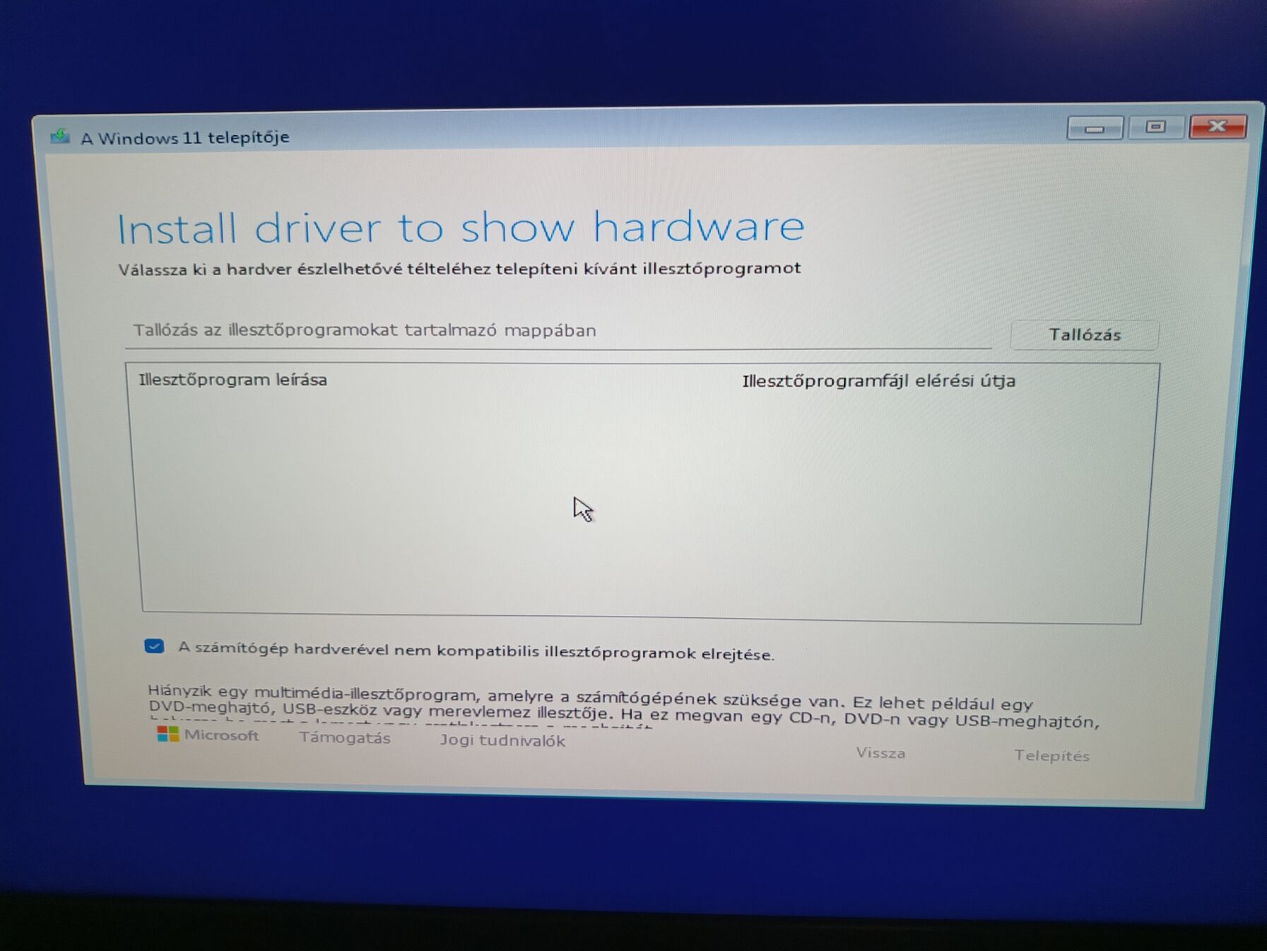

Közben már találtam egy Youtube videót, ahol ezt a drivert adja meg egy másik USB meghajtón. Megcsináltam, s elfogadta.
Ezután meg arra panaszkodik: "Ez a számítógép jelenleg nem felel meg a Windows 11 rendszerkövetelményeink"Na most mi a bánat nem tetszik neki?? Ismét valami Bios csoda beállítás? Asus Prime b450-plus a deszka, és WIndows 11 ready. Ryzen 5 3600X, 16Gb Ram....meg kellene feleljen a hardver pedig.

Összeraktam egy PC-t. Telepíteni szeretném rá a Win 11 Pro-t, telepítő pendriveról. Egy új laptopot sikerült róla feltelepítsek. Itt Boot-ol róla, majd kidobja a következő képernyőt:
Nem tud mit kezdeni az Apacer AS2280Q4U M.2 SSD-vel? Honnan szedjek le neki illesztőprogramot?

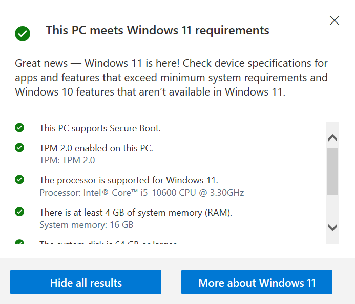

A HWINFO html dumpja tényleg PTT-ként (és nem TPM-ként) Capable-vel jelöli, így már több forrásból is meggyőződtem arról, hogy "előbb kérdezz, aztán cselekedj" megállja néha a helyét.
Tudok-e valamiben viszontsegíteni (Intel assembly, Python)?
csaszizoltan #79 üzenetére
Külön olyant nem találtam hirtelen, egyébként Inteléknél PTT (Platform Trust Technology) néven fut, a BIOS-ban is így keresd
Egyébként a Microsoft felsorolja a Windows 11 által támogatott processzorok közt a 9100F-et.
csaszizoltan
Azta! Nagyon köszönöm. A proci:
Intel Core i3-9100F
, de azt írják mindenhol, hogy 8. generációs proci kell, meg i9 meg i7 vagy i5 (ha van olyasmi), de a html-ként kilistázott hardverprofilban nincs a proci mellé (alá) írva a TPM megléte. Ha tudsz küldeni egy linket a proci ilyetén képességeiről, hogy elhiggyem, hogy most hülyeséget csináltam, azt is nagyon megköszönném -
csaszizoltan #76 üzenetére
Mindegyis, valószínűleg a processzorod - a ma aktuálisnak mondható összes többihez hasonlóan - tartalmaz beépített TPM modult, a Windows is ezt látja és használja. Az INTC az INTel Corporationt jelöli.
Külön eszköz beszerzésére emiatt semmi szükség nem lett volna.

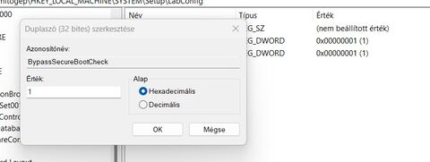

Az értéket hogyan tudom átállítani 1-re?
Sehogy se tudom a beírás után ezután állítani 1-re.
Vagy 0 vagy több értéket tesz oda.
Hiába írom be a laptop billen.BypassTPMCheck
BypassSecureBootCheckmindkettő értéke 1 legyen.
