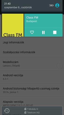

Frissítés MMra Próba 1
Piszkálta a csőröm hogy milyen is lehet a 6.0, meg kiadták rá meg kell nézni hogy muzsikál. A következők szerint jártam el:
-újratelepítettem a rendszert tisztán(MIFLASH) az S240-es romra azaz az utolsó Lollira, előtte S226 volt rootolt verzió.
-Bekapcsoltam, beléptem, Wifire kapcsolódtam, majd egyből felajánlotta hogy hoppá itt az MM.
-Rányomtam, hogy töltsd le (1,5GB)
-Letöltöttem, OK gomb aztán indult a telepítés
-Zöld csík fut végig, felette írva Update... oh je, itt még örültem
-Végigfut, restart, hosszú rezzenés, pillanatra Lenovo logo, majd restart és Lenovo logo, majd restrart... Bootloop.
Megint nem jött össze a telepítés.Azért ez durva hogy így kiadnak egy frissítést. Csak összehányták, aztán becsomagolták, mehet is a szerverre. Szimulátorba működik, aztán az elég, az hogy élesbe mi lesz kit érdekel.

Megoldás lehet, mert ilyennel én is szívtam. Megvettem a telót, és egyből lefrissítettem, majd feltűnt, hogy ha használom meleg, és merül mint állat. A 240-es végű romra külföldi fórumokon is panaszkodnak, overheating probléma jött elő.
Előző S218.as verziójú rom visszarakásának metódusa,:
FONTOS: Csak erre a modellre: Z90a40 és ez egy International gyári rom.
1. Töltsd le ezt a fájlt, és csomagold ki: [link]
2. A Kicsomagolt mappában lévő sdfuse mappát másold fel egy külső microsSD gyökér könyvtárába. Min.: 2,5Giga szabad hely kell rajta!
FONTOS: Belső SD-re hiába másolod nem fogja megtalálni.
3. Kapcsold be a telefont a következőképpen: Nyomd meg a hangerő- gombot és közben tartsd nyomva a bekapcsoló gombot, majd a telefon rezzenése után addig tartsd a hangerő- gombot, amíg be nem jön egy engineering modenak nevezett menü. Itt van jó pár lehetőség, de nekünk csak egy kell:
0. Board Test
1. Current Test
5. SD Update <----EZ AZ AMIT KI KELL VÁLASZTANI, MIUTÁN A HANGERŐ GOMBOKKAL A KURZORT ERRE A PONTRA VISSZÜK. Entert kell nyomni.
4.Keresni kezdi a mappát, és a benne lévő fájlt, és ha találat van ennek kell szerepelnie a kijelzőn:
SD Update
DEV: External sdcard
Version:
Z90a40_S218_150908_ROW
ENTER BACKEnter megnyomásával elindítható a folyamat.
FONTOS: Előtte mentsünk, mert ez a lépés a folyamatban visszavonhatatlanul töröl mindent a telefonról, kivéve a külső microSD kártyát.
5.Ha végzett kiírja, hogy rebootolhatod, nyomj rá, várd meg míg betölt, és használd a régi romot.A leírtakért semmilyen felelősséget nem vállalok, pillanatnyilag azt sem tudom segít-e, erről később beszámolok. ha valami nem megy, akkor pedig írjatok, megpróbálok segíteni.
