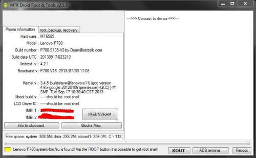

Den Hadnagy
Elhatároztam, hogy felrakom az SLX-et a telómra.
Az első hozzászólásban olvasottak alapján neki is vágtam volna a mentésnek, a rootnak, stb. Azonban az elején problémába ütközök, mert nem tudok belépni a Factory Mode-ba, csak "Have benn in meta mode" üzenetet kapok a power+volume down kombinációra. Aztán végül valami véletlen folytán sikerült belépnem a factoryba mégis - de csodálkozom, hogy miért megy ilyen nehezen. Ja, és ott is kínai írásjelek vannak, nem angol.
(A telefon amúgy gyárilag rootolt)
Felraktam az orosz oldalról az usb drivert a gépre ("LenovoUsbDriver_1.0.1") - ami az első hozzászólásban van linkelve.
Az MTK DroidTools 2.5.3-as legújabb verziója van a gépemen, de factory módban lévő telómat nem ismeri fel.
Csatlakoztattam a telót sima bekapcsolt állapotban (USB hibaelhárítás bepipálva), ekkor nagynehezen felismerte a progi a telefont. Kiadtam az utasítást a rootra, és kérdezte, hogy akarok-e backupolni, mielőtt bármit is elkezdek mókolni. Igen-t nyomtam, azonban a sorok végén folyamatosan az a hibaüzenet volt:"ERROR during copying file between phone and PC".
Na ilyenkor mi a helyzet? Nincs fent rendesen az usb-driver? Egynél többet kellene feltennem? Elég nehéz az orosz oldalon navigálni, míg fordítás után is
Ja igen: a telefon gyári kábellel, direktben csatlakozik a laptophoz, se elosztó, se hosszabbító nincs a kábelen.
Előre is köszönöm!
DH
