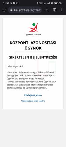

Már a mentett jelszóval sem enged be, másnál sem ?

regelnék:
Megadott felhasználónév és jelszó páros nem megfelelő!
Most léptem be vele ügyfélkapubaAmúgy ez direkt lesz, hogy a könyvelőnek állandóan küldeni kelljen a kódot ?
Szivatnak, de még a szivatás, hogy az 100% ra kimásolt kódot el sem fogadja...

Megcsináltam verifyr segítségével az átállást, törlőkódot is kaptam. De az új belépéskor "Nem megfelelő felhasználónév és jelszó" üzenet jött fel, pedig ugyanezzel a lementett adatokkal kezdem az átállást. Miért is nem csodálkoztam rajta. Sütiket töröltem, de így se lett jó.

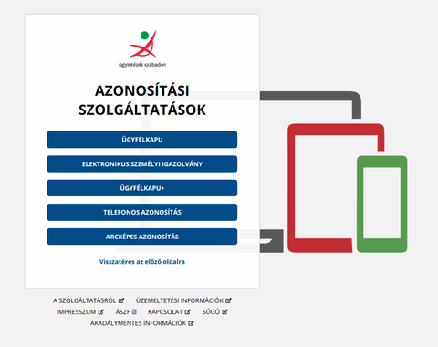

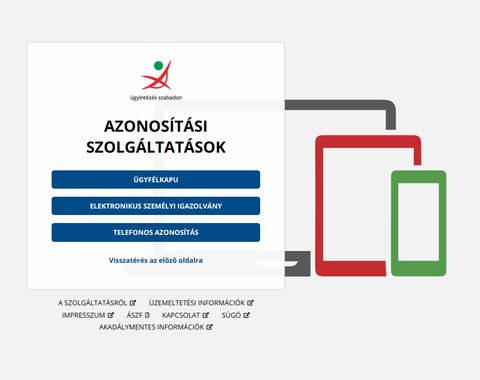

a gond az, hogy pl JSZP felől így néz ki a login:
ha viszont EESZT felől mész, akkor meg így
nincs Ügyfélkapu+ gomb, viszont ha egyszer aktiválod a pluszt, akkor sima usernév / jelszó párossal már nem fog sehová beengedni.
innen is szeretnék gratulálni a rendszer üzemeltetőinek...
