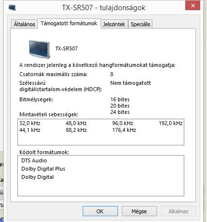

DAndersen
Hát ez érdekes...
A manuálja szerint:"The HDMI port is HDCP compliant and supports Dolby True HD and DTS HD
Master Audio formats. It also supports up to 192KHz/24bit 8-channel LPCM
audio output. You can use this port to connect your HDMI-supported monitor. The maximum supported
resolution is 1920x1080, but the actual resolutions supported are dependent on the monitor being used" -

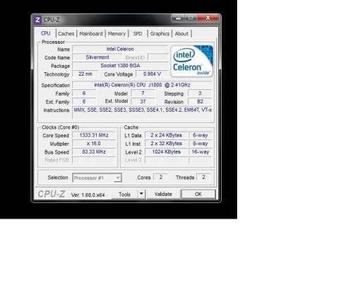

Pár óra 24p mozizás után azt mondom,h simán viszi. Eddig semmi hibát nem tapasztaltam. Esetleg annyi, hogy a MPC-HC-nak tovább tart megnyitni a videót mint amit eddig tapasztaltam.
Steppingről meg annyit, hogy eddig nem tapasztaltam hátrányát. 2,5 külső vinyót viszi, usb 3.0 működik. -

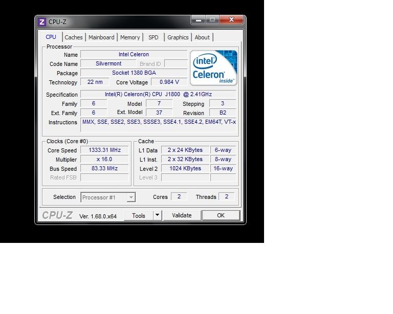

Szeretnék egy kis HTPC-t összeállítani, nem tudom, hogy érdemes-e várni az ASUS J1800I-C lapjára, amiben már elvileg jó, C0 stepping van.
A gyakorlatban milyen hátránya lehet ennek a stepping "hibának"?Az iponon írták ezt:
