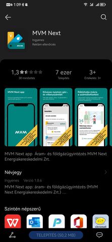

Fagyasztás nélkül megy minden? MVM is, Simple csekkfizetés is?

Fagyasztottam a keretrendszert és csodák csodája működni kezdett a MVM app. Szolgáltatásokat nem frissítettem.
