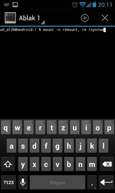

Playről letöltöd a Terminál Emulátort és elindítod.
Egy fekete ablak fogad, nem kell semmit csinálnod, csak pötyögd be: su majd nyomj entert
Ezzel kérsz az alkalmazásnak root jogot. Rákérdez, hogy engedélyezed-e? Természetesen, igen.Aztán írd be a következőt: mount -o remount, rw /system (szóközök, vessző fontos)
Látszólag semmi nem történik, de innentől kezdve már másolhatsz fájlokat a system mappába.
Ha végeztél, akkor lépj vissza a terminálba és írd be a következőt: mount -o remount, ro /system ezek után újra csak olvasható lesz a system mappa.
Ha ezzel megvagy, akkor a Supersu-ba temp unroot és jöhet a frissítés.

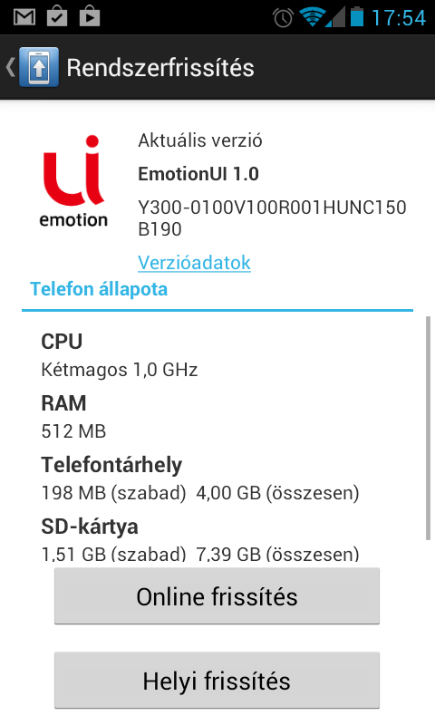

Lehet hogy kicsit hosszú lesz, de nagy problémával küszködök.
Előre leszögezném, én voltam a f*sz, mert nem csináltam biztonsági mentést, mielőtt bármit is módosítottam volna.
Szóval, rootoltam a telefont és a leírás alapján a törölhető dolgokból törölgettem is. (leginkább élő háttérképeket).
A telefon remekül működik, de folyamatosan kapom az értesítést, a frissítés lehetőségéről.
Jelenlegi verzióm:Elérhető:
Letöltöm, elkezd frissíteni, telefon újraindul, majd a következő képernyő fogad, a látható hibaüzenettel:
Nagyon megköszönném, ha tudnátok segíteni a probléma megoldásában!

Segítséget szeretnék kérni. Elkezdtem ugyan visszaolvasni, de nem találom a megoldást. A fórum elején található leírás segítségével rootoltam a telefonom. Aztán töröltem néhány dolgot, amit a leírás szerint lehet nyugodtan (persze tudom, hogy én vagyok egy marha, mert nem csináltam egy biztmentést.).
Nem is volt semmi gond. De mostanában a telefon állandóan dobálja fel a frissítési lehetőséget. Ha elfogadom, letölti a 90 megát, majd próbálja telepíteni. Amikor újraindul a telepítéshez, mindig hibaüzenet és vége. (Ha jól értem, valamit az élő háttérképekkel kapcsolatosan hiányol).
Konkrétan még az sem lenne probléma, ha nem tudnék frissíteni, mert a jelenlegi rendszerrel is elégedett vagyok, de azóta egyfolytában villog a kis zöld led, az értesítési sávból pedig nem tűnik el a frissítésre emlékeztető kis jel. És ami végképp bosszantó, van hogy emiatt bekapcsolva tartja a kijelzőm akár egy órán keresztül is (vagy amíg észre nem veszem) és ez nem gyengén eszi az aksit.
Szóval a kérdésem az lenne, hol találok szűz t-s romot hozzá? (részletek a képen).
Ha rootolt a telefon, attól még vissza lehet tenni egy alap, gyári romot? Ha ez hülye kérdés, bocsi, de még elég amatőr vagyok.Segítségeket előre is köszönöm!
