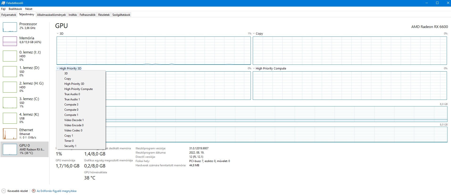

No, átállítva ez van. Fura, hogy a Video Decode 0%, a codec meg 85% körül... mintha a CU-kon futna a codec, vagy nem tudom... megszakadni minden esetre nem szakad bele, azzal a 4% GPU használattal...

Nekem ez látszik.
Érdekes módon Vivaldi alatt felmegy a GPU 10-12% környékére, cserébe nem droppol frame-eket, Opera alatt úgy 2% környékén marad de minden második frame-et eldobja illetve a lejátszás sem natív 4K, hanem valami 3K-szerűség(1536x864*2.5 a viewport) -
Kansas

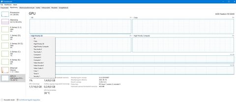

Ott néztem, de ott nincs olyan hogy "videós egység", ott GPU van, illetve 3D/Copy/High Priority 3D/High Priority Compute. Ebből a 3D az ami 2-3% közt táncol.
A Youtube-on pedig a "Stats for nerds" részen az látszott, hogy AV1-en megy ez... fura módon Opera alatt droppolja a frame-eket mint állat, Chrome alatt pedig nem - asszem le kellene váltanom az Operát... de nem Chrome-ra az tuti, rühellem hogy ott mindenre 3rd party extension kell. Előbb próbálom ki a Vivaldi-t, de még az Edge-et is... -
