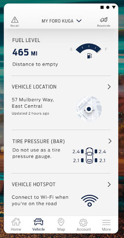

2018-as Ecosportban SYNC 3, 3.0.20204 verzió.
Mobil appnál nem talál kompatibilis appot, nincs egy ikon sem, pedig a telefonon fut a fordpass, vaze... Ezért a mobilon a fordpassban sincs semmi info az autóról, csak amit a vin alapján talált. Próbáltam S21, S10+ és iphone-nal is, gyári kábellel. Android auto, carplay megy gond nélkül (tudom, hogy ki kell kapcsolni a mobilapp-hoz). Volt master reset, újraindítás, újratelepítés, de nem talál appot. Van valakinek ötlete?Igazából a fordpass-t szeretném használni, de úgy értelmeztem, hogy csak akkor ad át info-t a telefonnak, ha a fejegységen is futattom a forpass appot.

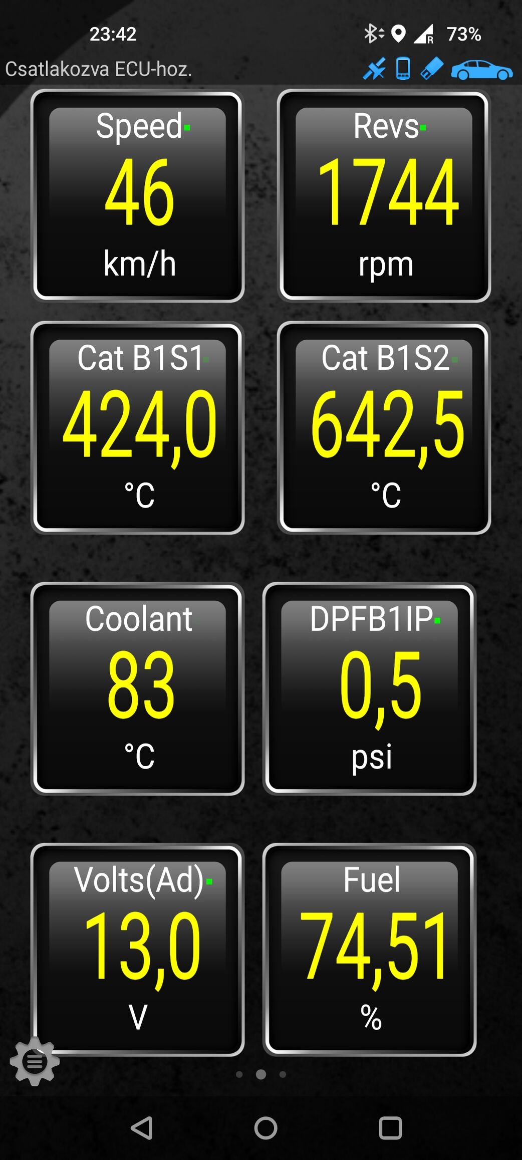

_pda_
seduction3 #2172 üzenetére
Már telepítettem.
Valóban jobb a DPF adatok olvasásában, mert erre írt célszoftver.
A Torque-ban ki kellene találni azt a PID-et, ami olvassa az utolsó regenerálás óta eltelt távolságot. -

_pda_
Van valakinek Bp-en működő Forscan, amit meg lehetne tekinteni?
Vagy esetleg belenézne az enyém agyába?
Igazából a DPF àllapota érdekelne, és a regenerálási ciklusa.
Köszi :) -

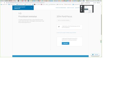

A hétvégén felraktam a linkelt hivatalos oldalról aszem a SYNC3.4_22100 verziót.
Ma reggel felraktam a német oldalról letöltött legfrissebb SYNC3.4_22200 verziót, hiba nélkül felment. Ment utána a bluetooth.
Este hazafelé jövet pedig (mivel olvastam hogy az F11 térképekhez már az új hang és logok kellenek) felraktam ezeket:
Item1 = 4U5T-14G422-BAG
Open1 = SyncMyRide\4U5T-14G422-BAG_1644245686000.TAR.GZ
Item2 = 5U5T-14G391-AS
Open2 = SyncMyRide\5U5T-14G391-AS_1644006548000.TAR.GZ
Hiba nélkül felment, de azóta nem kapcsolódik a már rég párosított 2 telefonom egyikével sem. Próbáltam kitörölni a párosítást (gondoltam újrapárosítom) a fejegységből, nem végzi el a törlést sem.
Mi lehet? Mit csináljak?
