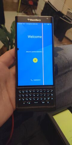

Elpusztult a Privem.
Először bootloop, aztán se kép se hang töltőre dugva sem.
Csinált már ilyet, akkor töltőre dugva egy idő után magához tért, most viszont már ezt sem teszi.Én az akkut gyanítom, szerintetek megéri megpróbálni a fenti Dr. Mobilt?
Mennyiért szerelik be?
Vagy csak vegyem meg ott az akkut, és a BB szervizzel csináltassam meg? -

Dr. Mobil cserélt nekem.
Az utángyártott nekem tökéletes pl. 5-6 óra SoT-ot kihúzza, ami brutal jó :) messenger + böngésző nekem csak a felhasználás, szóval nem egy nagy terhelés. Folyamatos YT és társai mellett lehet kevesebb lenne
A forrósodásra egy tipp, én nekem segített:
Ebayen van szilikon hővezető lapka 250ft.
Vegyél egyet , és vágd méretre, és tedd be a hátlap alá, hogy valamennyire lefedje a melegedő részt.
El fogja vezetni a hőt, és a hátlap nem 1 pontban fog forró lenni, hanem nagy felületen lesz langyoska csak helyette.
Így a CPU nem melegszik túl, és nem fog throttling miatt annyi akadást okozni.
Nem kell túl nagyra vágni, mert akkor nehez lesz visszatenni a hátlapot , de egy kb 3 centi széles sáv már bőven hatásos szerintem. :) -
