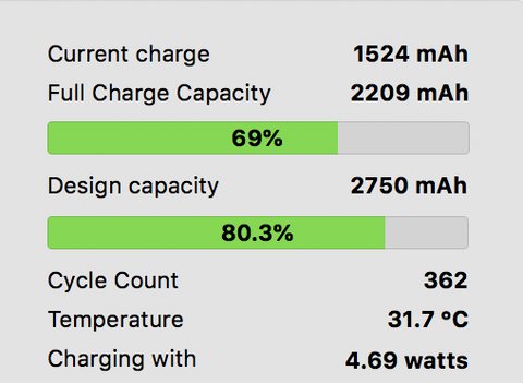

Igen, csak tavaly nyáron azért nem volt jellemző rá ez az esés. Az előbb is nyomkodtam kb. 5-10 percet és leesett 80%-ról 73%-ra az akksi, szerintem azért ez nem normális, főleg, hogy nem tűző napon voltam, így nem volt maxon a fényerő.
Azt hiszem elkerülhetetlen az akksi csere, bár még nincs két éves a készülék.Hol érdemes cseréltetni? Hétvégén voltam bent az iStyle-ban, közölték csak az Andrássy úton végzik a cserét, 2-3 napot is igénybe vehet a csere + vigyem a számlát is (amit nem is értek, hogy minek, hiszen már nem garanciális). Szóval inkább másutt, de megbízható helyen végeztetném el a cserét, ahol gyári akksit raknak bele.

amúgy érdekes, nekem az 3uTools ugyan annyit mutat mint a telefon 83%-ot, a ciklus számlálóm 2x annyi mint neked, tropára van már az aksim 10% alatt annyira vissza veszi a proci teljesítményét az iOS hogy kb használhatatlan a telefon pedig sose kapcsolt ki és csúcs teljesítmény leadás-t ír ki.

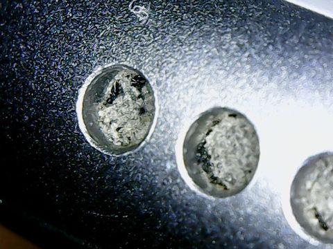

#82471168 #1776 üzenetére
Tegnap megnéztem jobban, totál el van tömődve. Megfújtam kompresszorral (kicsit paráztam hogy szétnyomja a telót/ hangszórót/ mikrofon, de semmi baja) és kicsit felszakadozott egy két helyen és ekkor vált egyértelművé meg kell pucolnom valamivel. Ma megpróbálom fogkefével
A feketés részek az eredeti tiszta rácsot takarják, a többi kosz. -

Jó áron tudnék hozzájutni egy példányhoz csak az akksiban 387 töltési ciklus van és azt írja a program, hogy 76%-os. Szerintetek nagyon gáz az az akksi már?
